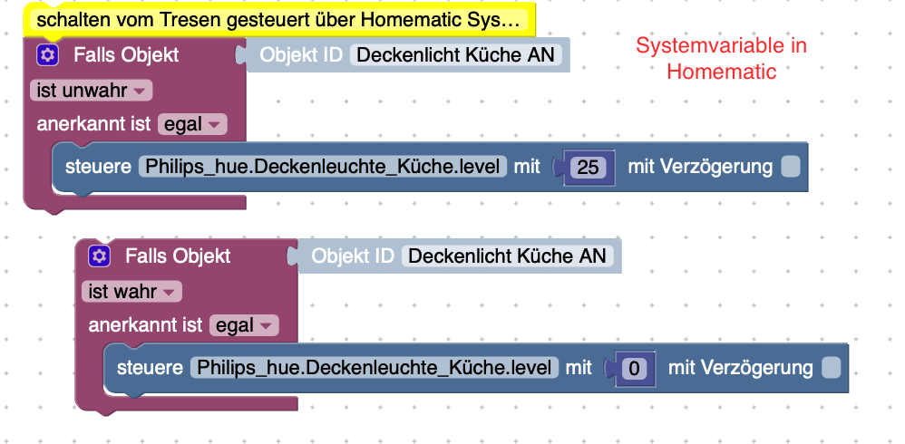

    Hallo Gemeinde,
    nachdem mein System halberwege stabil läuft habe ich (wie von Anfang an) immer ein Problem mit
    dem Schalten einer Hue-Deckenleuchte.
    Idee: Eine Systemvariable in Homematic (Deckenleuchte AN/AUS) mit "wahr und "Falsch" von mehreren Homematic-Tastern bedienen und
    diese dann über einen Blockly-Script abfragen und den entsprechenden Hue-Wert weitergeben.
    Allerdings funktioniert die Sache nicht oder (nicht nachvollziehbar) sehr zeitversetzt.
    Wo ist mein Denkfehler?
    LG Totti

        Du weißt schon, das der hm-rega-Adapter nur alle 30 Sekunden (Default) den Abgleich macht?
        Den Wert runtersetzen ist suboptimal, aber Du kannst (ebenfalls konfigurierbar) eine virtuelle Taste auf der CCU betätigen, was dann zum sofortigen Sync führt.

          Hier noch die Screenshots, wo diese Einstellungen zu finden sind
          ~~![](</s><URL url=)<link_text text="https://uploads.tapatalk-cdn.com/201810 ... d001d2.jpg">https://uploads.tapatalk-cdn.com/20181014/b1e6d9930d906d801fca4ce2a6d001d2.jpg</link_text>" />
          ~~![](</s><URL url=)<link_text text="https://uploads.tapatalk-cdn.com/201810 ... dea4e7.jpg">https://uploads.tapatalk-cdn.com/20181014/6a8a1e0226638caa66ca4b46dcdea4e7.jpg</link_text>" />

            Erst einmal Danke für Eure Antworten…
            Die ursprüngliche Problematik war, dass Ich über mehrere Homematic (HM-PB-6 WM55) und einem Homematic-IP (HMIP-WRC2) Taster
            eine Deckenleuchte (Osram) steuern möchte.
            Dieses hat seit Anbeginn imm er nur schlecht funktioniert - deshalb dieser neue Versuch...
