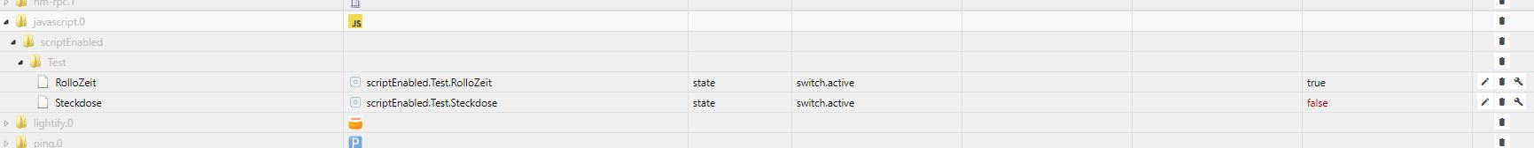

                          Einen Button im VIS, ObjektID dem Script zugewiesen (scriptEnabled.Rollo)...ändert sich auch auf true bzw. false, aber das Script startet trotzdem?
                          2. Versuch, einen Datenpunkt erzeugt, dem man im VIS schalten kann...da stehe ich aber auf dem Schlauch, ich habe alle Trigger ausprobiert, ich bekomme es aber einfach nicht hin :roll: , ist jemand so nett, und kann mir das mal genau erklären? Danke!! (Ich will das Script nur über einen Button ein-bzw ausschalten)

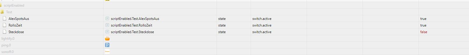

                              Ich kann das Script mittels button auf true oder false setzen aber es bleibt grün… "Steckdose" ist hier mein Test...

                                        Nochmal von vorne angefangen, ein Testscript erstellt (Steckdose), schaltet ganz einfach nach Zeit eine Funksteckdose. kann das Script auch stoppen, bzw. starten, aber nur im Scriptmenü. Schaffe es einfach nicht das Script über einen Button im Vis zu steuern… Bitte um Hilfe...wenn möglich bitte genau erklären, welches Buttonwidget, und wie verknüpft. Danke!!!!
