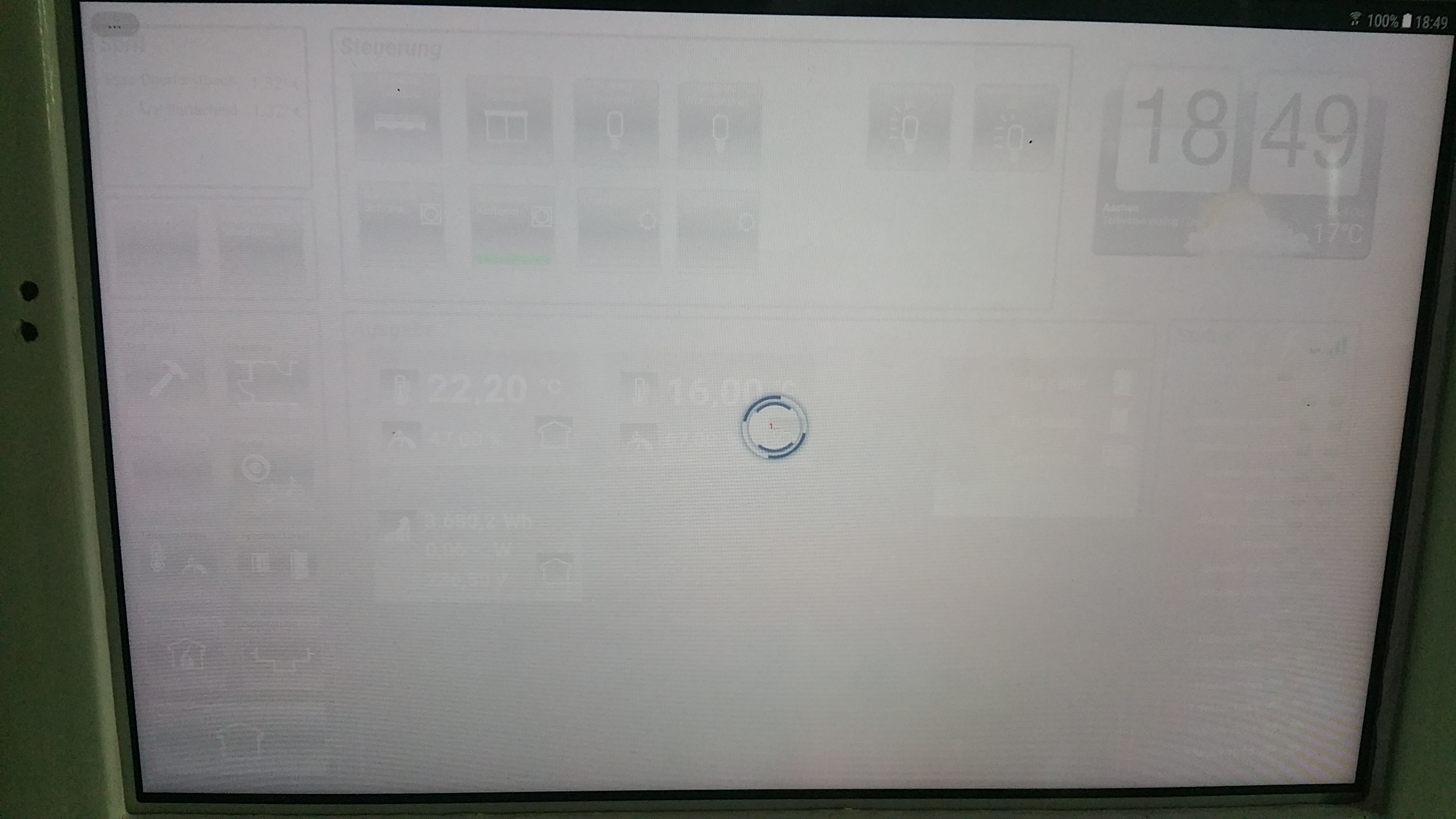

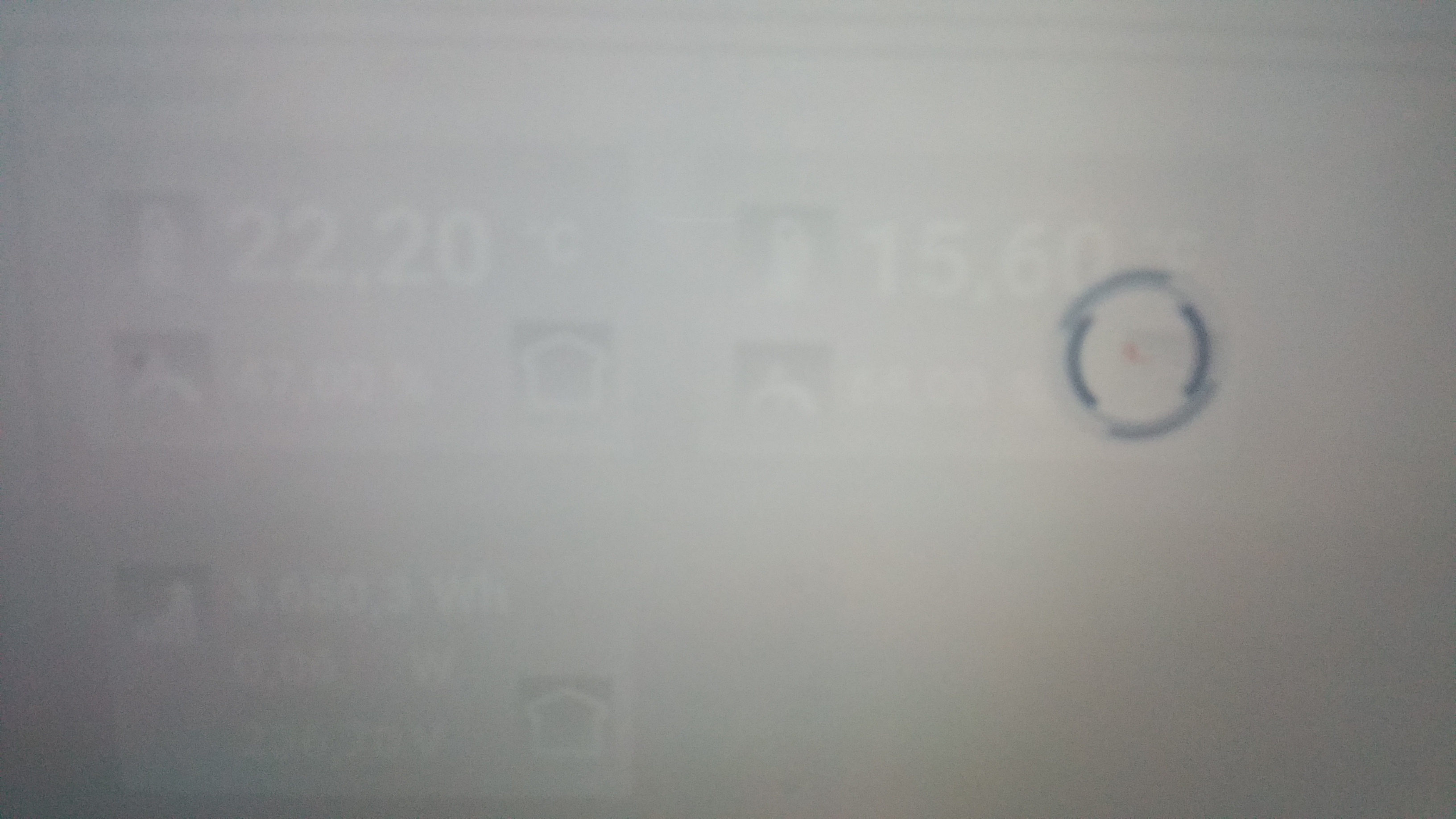

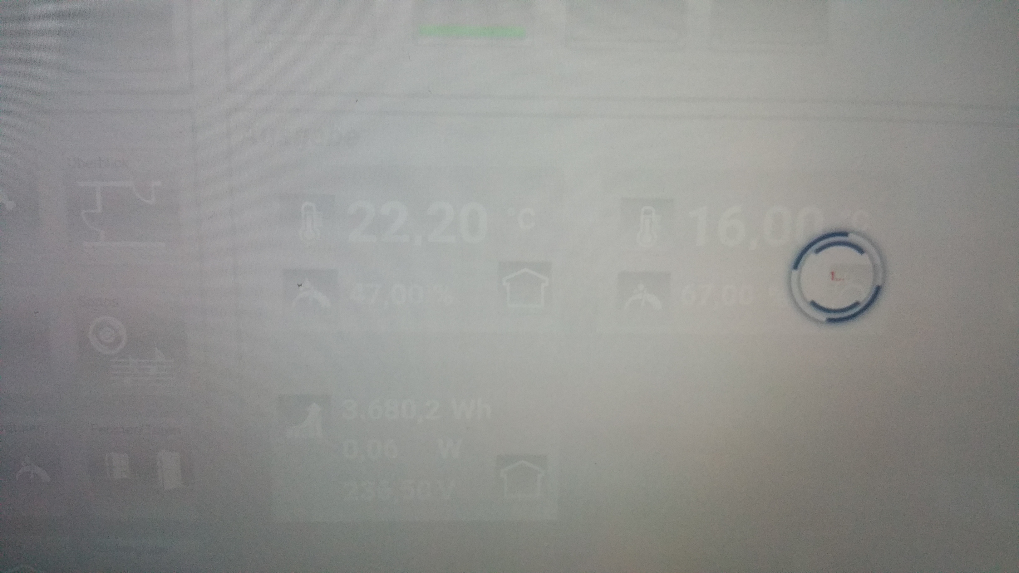

    ich wende mich nun an Euch nachdem ich seit ca. einiger Zeit Probleme mit der Vis Anzeige auf meinem Display habe.
    Dieses zeigt unregelmäßig, aber ca. 1-2 x pro Tag, eine "milchige Darstellung" an. Interessant ist, dass die im Hintergrund sichtbaren Anzeigen noch aktualisiert werden (siehe Bilder z.B. Temperatur Innenraum 16.00->15.60).
    Wenn ich im ioBroker den Web.0 Service neu starte wird die Anzeige wieder aktualisiert und klar.

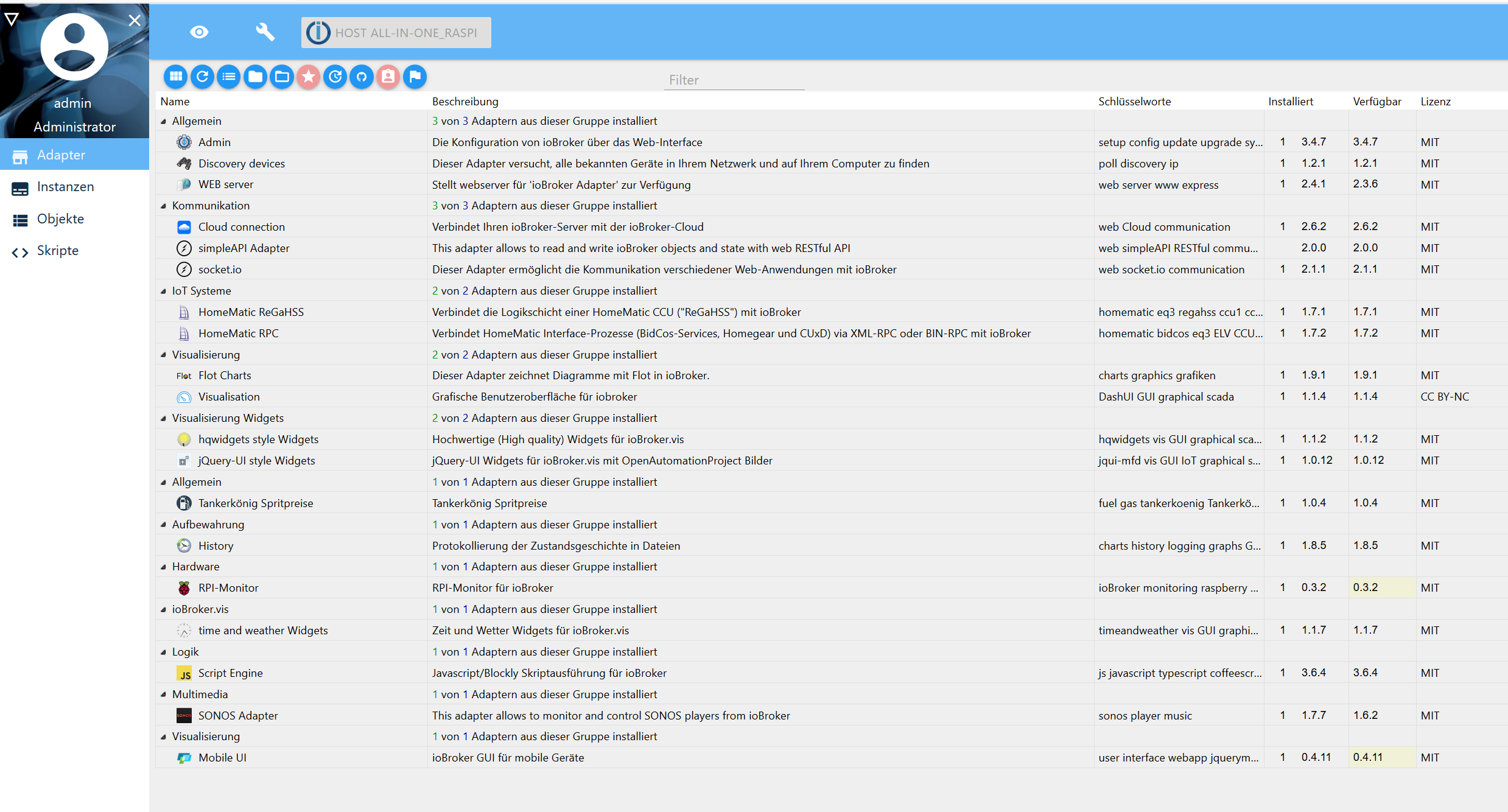

    • Raspi völlig neu aufgesetzt "All in One" Image (vorher Raspi 2 mit Standard ioBroker - ohne piVCCU)
    -ioBroker WEB.0 Adapter auf den letzten 2.4.1 aktualisiert

      das rädchen kommt wenn die verbindung nicht besteht/laggy ist.
      Per Wlan verbunden? evtl mit kabel versuchen…
