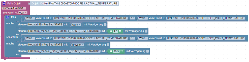

    Ich habe ein Script zum steuern meines Handtuchtrockners geschrieben.
    Der Trigger ist dabei das HmIP Wanthermostat. Funzt top, aber:
    Ich bekomme im Log nun die folgende Warnmeldung:
    Wrong type of hm-rpc.1.000393C99B9BF9.1.SET_POINT_TEMPERATURE: "string". Please fix, while deprecated and will not work in next versions
    Dieser String beschreibt im Skript, ob des Ventil des Handtuchtrockners Offen, bzw. Geschlossen ist. Ist auch ein HmIP Gerät.
    Wie soll ich damit umgehen?
    Danke Markus
    P.S.: Ich weiß das ich die Komponenten in der WebUI miteinander verknüpfen kann, will aber über den Iobroker steuern.

        Poste mal bitte Dein Script, eigentlich sollte der Datenpunkt vom Typ "Zahl" sein.

          @attmax:
          Wrong type of hm-rpc.1.000393C99B9BF9.1.SET_POINT_TEMPERATURE: "string". Please fix `
          Das Skript schreibt einen String in einen Datenpunkt vom Typ "Zahl". Bitte im Skript korrigieren !

            Hallo nochmal!
            Hier das Skript!

            und das Blockly
             ![8932_hk_ein_aus.png](/assets/uploads/files/8932_hk_ein_aus.png)

                Hab das Problem nun gelöst, auf Grund des Tips von dna909
                @dna909:
                Poste mal bitte Dein Script, eigentlich sollte der Datenpunkt vom Typ "Zahl" sein. `
                Der Fehler lag am "Text" Baustein.
                Wollte nur nochmal Danke sagen.
