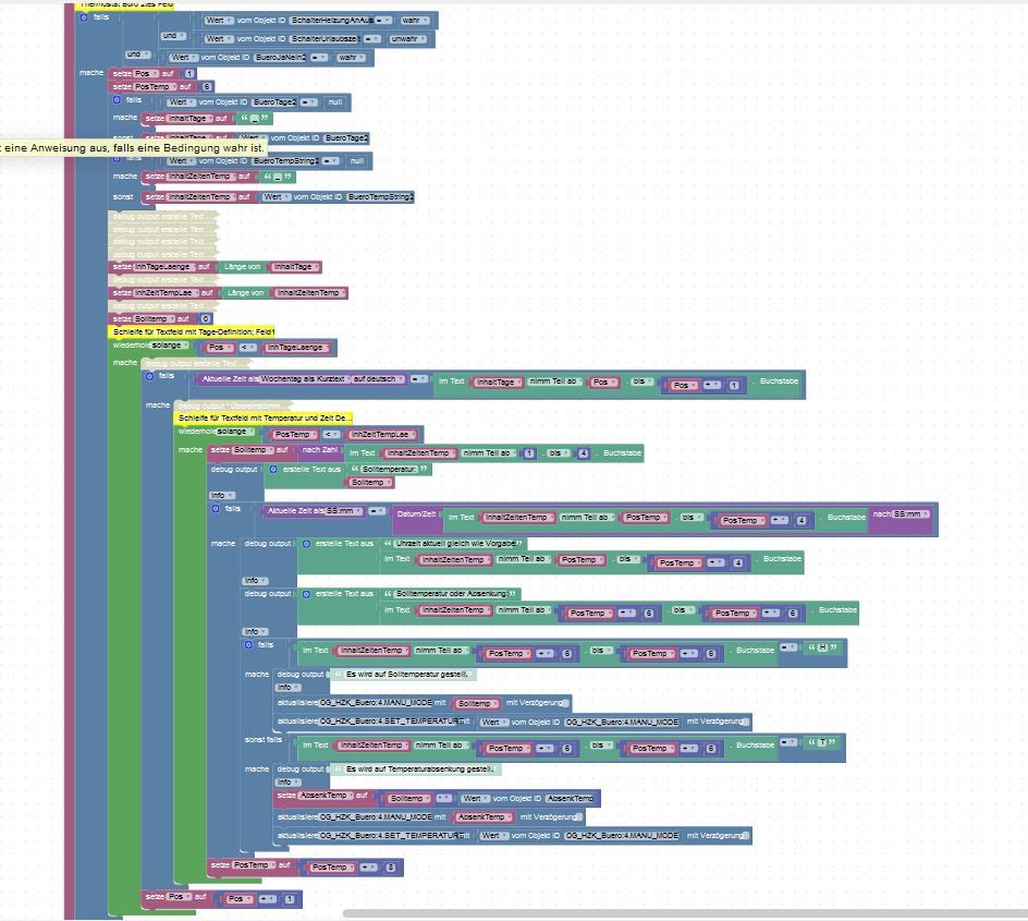

    ich habe einige Heizkörperthermostate und teilweise auch Wandthermostate, die in der CCU gekoppelt sind. Letztes Jahr lief dies alles noch über HPCL, nun habe ich dies alles auf ioBroker mit Blockly übertragen. Mein prinzipielles Problem ist der Wertübertrag in das "Set_Temperatur" Feld, wenn ich den gewünschten Wert per Tastatur eintrage funktioniert die Übertragung, setze ich den Wert per Blockly, wird der Wert zwar in das entsprechende Feld eingetragen, aber nicht zum Thermostat übermittelt. Was mach ich falsch!?
    Blockly bezieht sich auf 4 Möglichkeiten, 1. String (Tage und Zeiten, 2. String (dito), 3. String (dito) und 4. String (Urlaub), um Fehler (leerer String) zu vermeiden, sind die Häkchen, bzw. Kreuze.

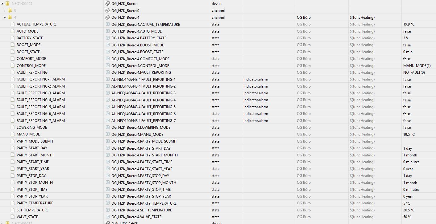

      zur Ergänzung Ansicht Objekt:

        Damit die Werte gesendet werden, darf nicht aktualisiere verwendet werden, sondern ist steuere zu verwenden.
        Der Sollwert sollte nur an MANU_MODE gesendet werden; SET_TEMPERATURE wird nach kurzer Zeit (max. 3 min) durch den Thermostaten aktualisiert.
        Die Verwendung von wiederhole ist eine ganz schlechte Idee :!: :!:
