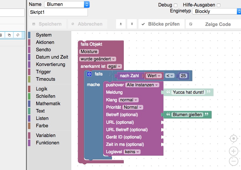

    ich bin ein totaler Anfägner im Thema Blockly. Ich habe ioBroker auf einem pi 3 laufen und daran die xiaomi flower care Sensoren laufen. Nun wollte ich mir eine Pushover Nachricht sicken lassen, wenn die Blumen Wasser brauchen. Das klappt soweit auch nur würde ich die Nachricht gerne nur einmal haben… Aktuell kommt Sie in Dauerschleife bis der Wert wieder steigt.
    Wie habt ihr das denn so gelösst? Einen Zähler setzen?

      falls Wert < 25 und vorheriger Wert >= 25
      Ist der Wert von Moisture keine Zahl ?

        Vielen Dank für die schnelle Hilfe :)
        Bin mir nicht sicher ob es als Wert ausgegeben wird, daher habe ich sicherheitshalber die Konvertierung reingebaut.
