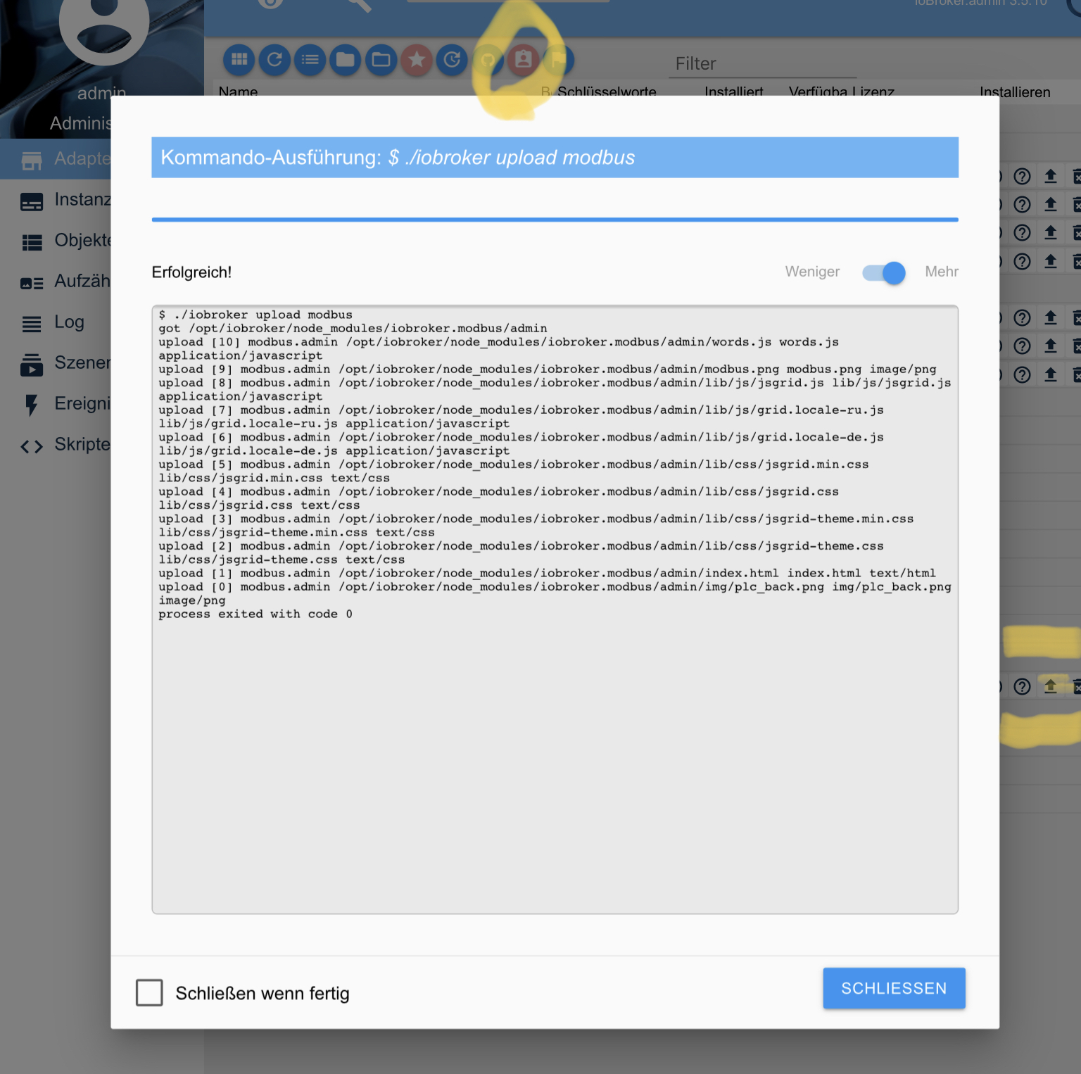

              ganz rechts ist der löschen-knopf (Mülltonne). Links daneben der button mit dem pfeil nach oben, da wird allerdings irgendwas upgeloaded. (siehe Bild)
              Oben hab ich den Button markiert, den ich für den Expertenmodus halte.

                grad das letzte icon gefunden, war ausserhalb der Darstellung der Seite.
                Downgrade läuft.
