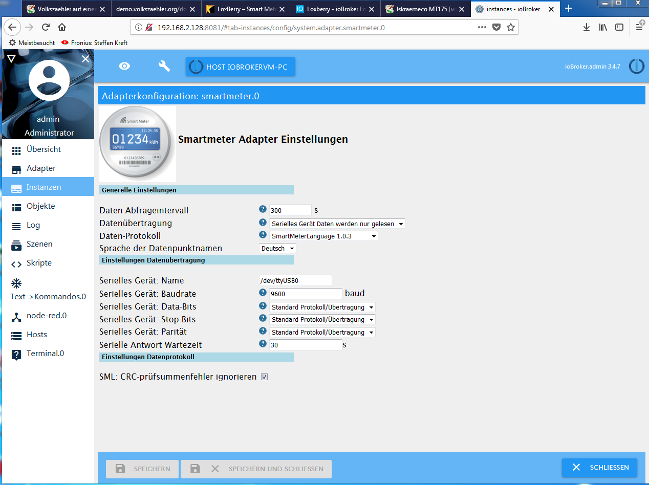

                    syber
                    Lesekopf ist da.
                    Hab jetzt aus dem Forum das image mit iobroker auf dem Pi, Multihost ist eingerichtet und Verbunden.
                    Smartzähler ist auf host installiert und beide sind grün.
                    Hab den Lesekopf noch nicht auf dem Zähler aber sollten da nicht schon Objekte bzw Daten kommen.
                    • RöstkartoffelR Offline
                      Röstkartoffel
                      Leider kenne ich deinen Zähler nicht, daher kann ich dir nicht sagen, was dort eingetragen werden muss.
                      Aber die Objekte/Datenpunkte werden erst angelegt, wenn der Adapter die Daten vom Lesekopf bekommt.
                      Abhängig vom Zähler sind die nämlich unterschiedlich.
                      NUC7i3BNH mit Proxmox und ioBroker (VM Debian Buster), Raspi3 (Slave Smartmeter für eHZ easymeter), Hardware CCU2, SMA SB5000TL-21

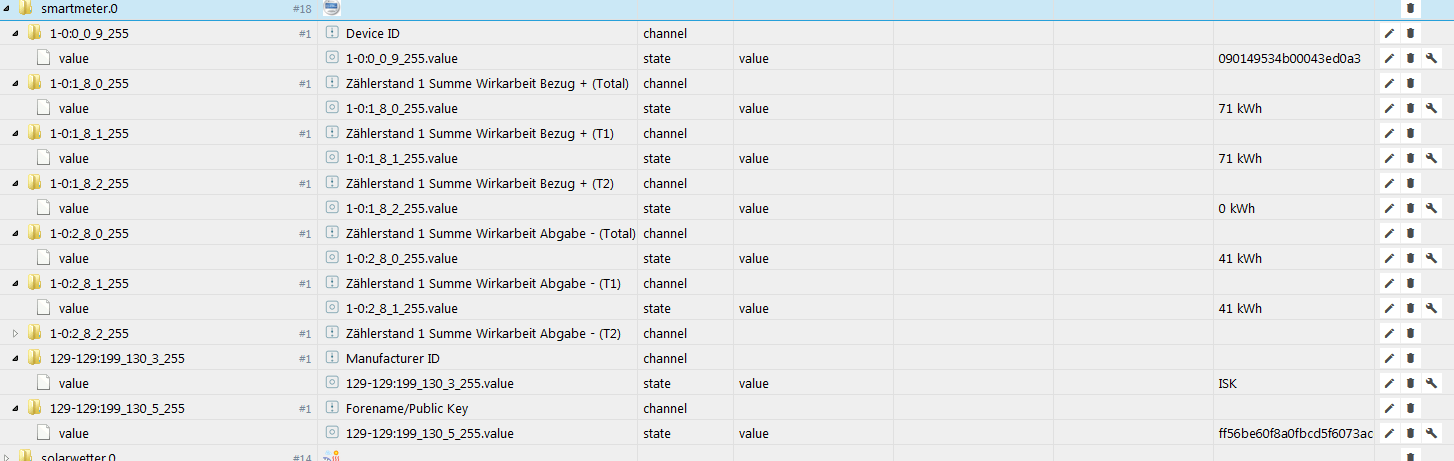

                        syber
                        Vielen Dank für die SUPER Hilfe hier im Forum :D
