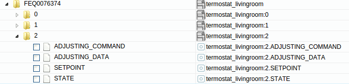

    Bevor meine Migration hatte ich mit dem hm-rega Adaptors alle meine CCU Räumen in iobroker importiert. Die Importiertierte enum.rooms inkludieren "nur" die Channels, nicht die States.
    Jetzt versuche ich in iobroker neue Homematic Geräten zu meine Räumen zu addieren. Leider kann ich dort keine Channels selektieren, nur die States haben Checkboxes. Das mach danach aber mit meinem JavaScript Problemen.
    Zum Beispiel brauche ich hm-rpc.0.xxxxxx:2 zu der Gruppe zu addieren und nicht hm-rpc.0.xxxxxx:2.SETPOINT.

        @Eric: Ganze Geräte lassen sich nicht unter ioBroker hinzufügen, aber die einzelnen Datenpunkte schon.
        @vegetto: Nein zurzeit geht das nicht, man muss alle Datenpunkte einzeln hinzufügen. Was für ein Problem genau hast du?

          Wenn ich die States addiere, funktioniert danach das $ - Selector in Javascript nicht:
          $('state[id=.SETPOINT](rooms='livingRoom')').each(function(id, i){
                  log(id);
                  //registerTermostat(roomName, id);
          Ich habe alle States von meinem Thermostat zu der "LivingRoom" Raum addiert, aber das Selector findet es nicht. Für die andere Enums, die ich vom CCU importiert habe, geht es.

                    Ok, ich habe es gefunden: es hat nicht mit Stated oder Kannelen zu tun sondern mit dem Raum ID. Das Problem ist im iobroker admin UI:
                    • das id wird bei Raum addieren/editieren immer zu Kleinschrift geändert. Z.B. mein "Livingroom" würde zu "livingroom" verändert.
                    • der Raum "Name" kann nicht editiert werden: bei mir heisst "Livingroom" und damit passt es nicht mit dem ID. Dann habe ich versucht es zu "livingroom" zu ändern aber das geht nicht: es bleibt "Livingroom".
                    Ich habe iobroker gestoppt, die Räumen in /opt/iobroker/iobroker-data/objects.json editiert, dort die Räumen ID und Nammen in sync gebracht, iobroker gestartet und jetzt läuft alles wieder.
                    Könnte jemand bitte verifizieren, ob das Problem reproduziert werden kann? Dann würde ich ein Defekt aufmachen und vielleicht schauen, ob ich ein Pull Request schaffe.
                    Danke!
