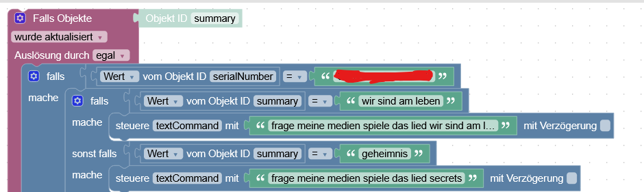

                  Ich habe erstmal nen Blockly gebaut.
                  Ich trigger auf den summary Datenpunkt im Alexa Ordner.
                  Serial Number ist der Echo, zu dem ich spreche.
                  Und nun kommen wir zum Triggerwort oder Worten.
                  Wenn Du nun zu Alexa sagst: Wir sind am Leben , dann will sich zuerst natürlich etwas von Amazon Music abspielen oder sucht Dir Einträge aus Wikipedia.
                  Das meinte ich oben mit Problemen beim Trigger.
                  Trotzdem muss man ja was nehmen, was ein Bezug zum Lied hat, damit man sich das auch merken kann.
                  Bei dem text2command Baustein kommt dann der Triggersatz rein, den man normalerweise zu Alexa sagen würde.
                  Und das führt man (ja leider) für jedes Lied fort.
                  Dann richtet man in der Alexa App eine Routine ein.
                  Auch wieder einen Namen wählen, der einen Bezug zum Lied hat.
                  WENN
                  Du sagst: "Alexa, wir sind am leben"
                  ALEXA WIRD
                  "okay" sagen.
                  (Aktion hinzufügen -> Alexa sagt -> Benutzerdefiniert)
                  Ablauf:
                  Du sagst zu Alexa, wir sind am leben, der Satz erscheint in der summary (also unser Trigger) , das Blockly führt den text2command Satz aus und sollte dann mit Okay aus der Routine quittieren.
                  Im echten Leben kann es aber sein, dass Alexa versuchen wird was im Netz zum Triggersatz zu finden und nach 3sek sagt sie okay und spielt das Lied was Du wolltest.
                  Es kann also ein Mischmasch entstehen.
                  Aus meiner Erfahrung kann ich sagen, dass manche Triggersätze gut funktionieren (weil einzigartig bzw. außergewöhnlich), beliebige führen allerdings zum oben genannten Szenario.
                  Hilft nur ausprobieren.
                  Siggi0904S 1 Antwort Letzte Antwort

                    @haselchen Achso, dann kannst du so "nur" auf einzelne genaue Lieder triggern und nicht auf ein Album oder ähnliches wie in MyMedia?
                    Dann müsste man was nehmen, was nicht auf Amazon Music oder ähnliches führt,
                    dass dann entsprechend umgewandelt wird.
                    Jetzt verstehe ich, was daran so schwer ist. Dank dir.

                      @siggi0904
                      Klar kannst Du auch Playlists oder sonstwas nehmen.
                      Vorgehen ist das Gleiche.
                      Musst nur auf der MyMedia Seite gucken wie der Befehl lautet zum Abspielen von Playlists oder dergleichen. Das gibst Du dann in text2command ein.
