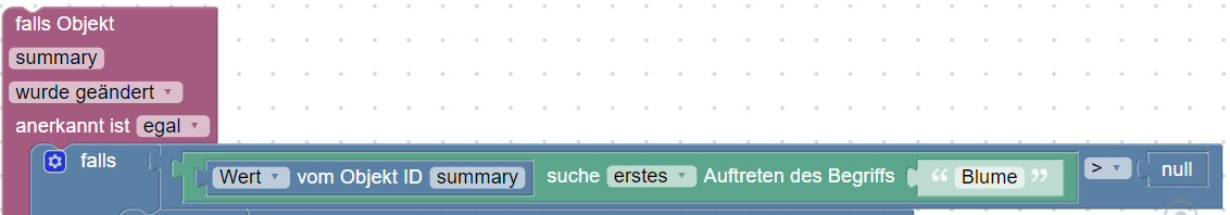

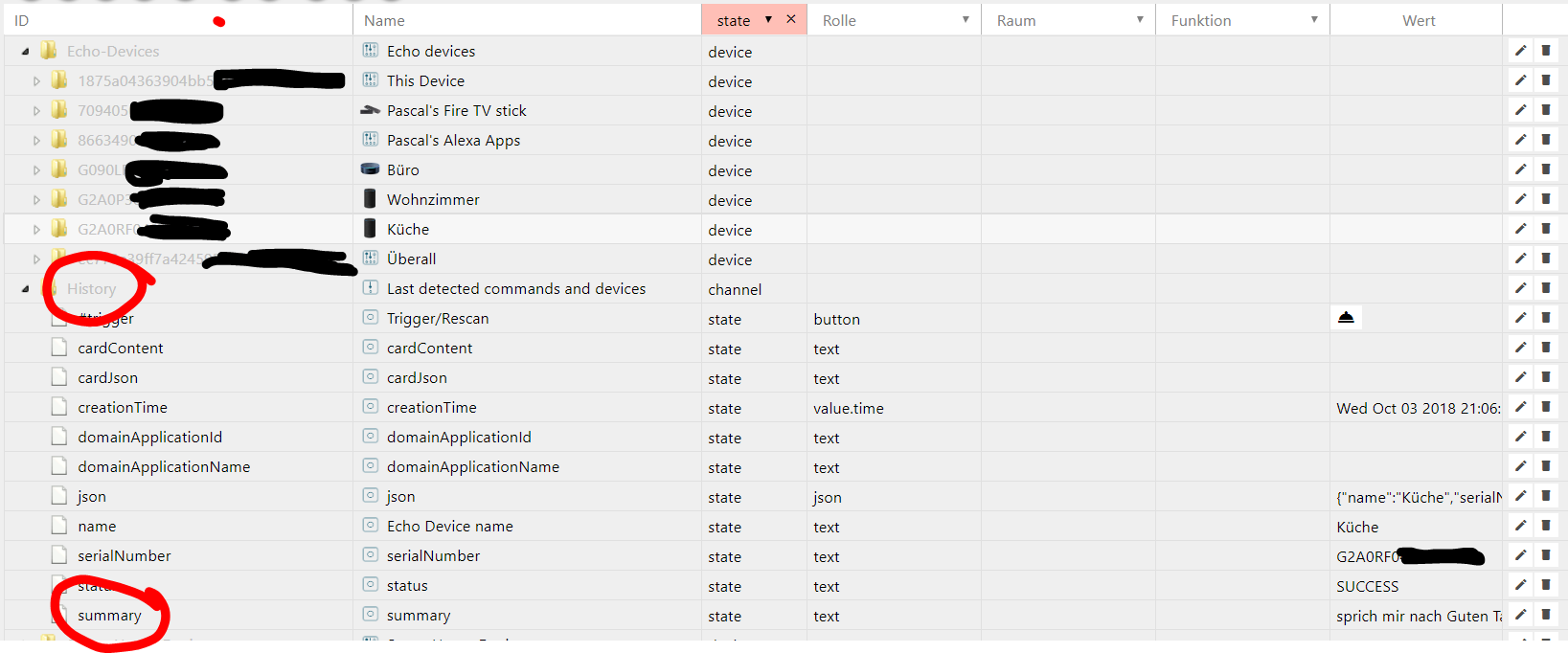

      PyroWolle
      Ich bin den Weg über die Routine in der Alexa-App gegangen.
      Da ich noch nicht rausgefunden habe, wie ich Alexa etwas unbekanntes sagen kann, ohne, dass sie mit ihrem Standard-Fehler-Satz antwortet, habe ich eine Routine angelegt, die einfach ein "OK" als Aktion hinterlegt hat.
      Die Routine könntest du in dem Fall "Alexa, Blume" oder so etwas einrichten.
      Ich habe nun das State "summary" unter dem Objekt History als Trigger genutzt.
      Dort steht nämlich das drin, was du Alexa zuletzt gesagt hast. Hier kannst du nun zum Beispiel nachschauen, ob "Blume" gesagt wurde und dann deine Werte ausgeben lassen…
      Ich muss dazu sagen, ich bin noch recht neuer ioBroker-User, es gibt da bestimmt elegantere Lösungen. Aber es funktioniert, das ist mir Momentan noch wichtiger.
      Anmerkung: Da die Routine ja ein "OK" zurück gibt, habe ich meine Ausgabe um 1 Sekunde Verzögert, da es sonst manchmal nicht funktioniert hatte. Somit zwinge ich das Skript sozusagen zu warten bis das "OK" gesprochen wurde, bevor ich die eigentliche Rückmeldung des Skriptes ausgebe.
