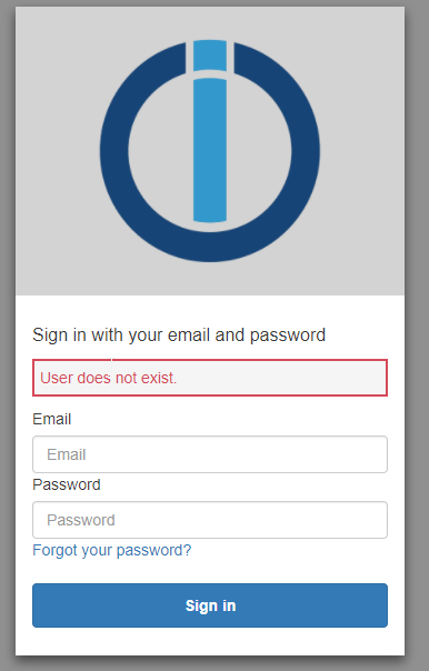

                                    Email habe ich nun erhalten. Allerdings kann ich mich hier nicht anmelden. Jemand eine Idee ?
                                    To get started, follow this link: // Habe ich ausgewählt
                                    Angeblich würde der Benutzer nicht existieren.
                                    Siehe Anhang

                                        @Knallix:
                                        Siehe Anhang `
                                        Und Du hast einen iobroker.pro Account über https://iobroker.pro registriert und aktiviert?
