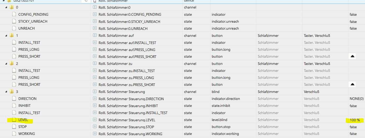

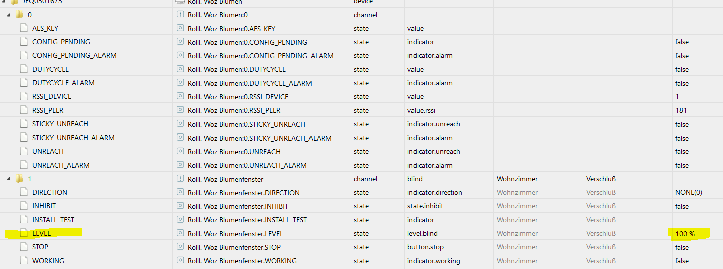

            ich weiß nicht genau von welchen Variablen du sprichst, es gibt den Datenpunkt "Level" bei allen Rollladenaktoren. Je nach Modell findest du diesen Datenpunkt unter 1 oder 3 (Unterordner aufklappen nicht vergessen!) 488_rolli1.png oder 488_rolli2.png LG, mxa
