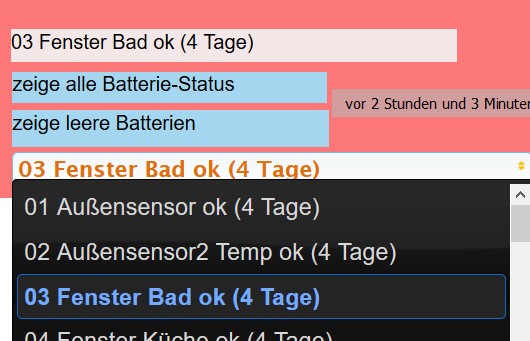

            code für die Reaktion per vis existiert ja nicht - weil ich noch nichts an Datenpunkt oder js übergeben kann
            der code oben generiert mir nur die Listen, dropdown kann ich wahlweise mit allen oder leere Batterien befüllen
            habe es eben mal mit einem Input-Feld probiert, aber ich kann dieses zwar ebenso aus der Liste füllen aber dann nicht einen Datenpunkt setzen
            was mir fehlt ist eigentlich nur, nach Auswahl aus der Liste einen datenpunkt zu setzen (weil ich ja nicht Quelle UND Ziel einstellen kann)
            meine Vorstellung: nach Auswahl aus der Liste setze ich Datenpunkt xxx.xx.vis_auswahl
            diesen kann ich dann auf Änderung abfragen, code ausführen und leeren
            (aus dem gewählten Listeneintrag würde der Datenpunktname extrahiert werden, das ist alles kein Problem)
            es fehlt mir also einzig und allein, wenn ich in der dropdown etwas auswähle, diese Auswahl in einen Datenpunkt zu schreiben
            edit: Bild angehängt, evtl ist's dann deutlicher? die Auswahl möchte ich in einen Datenpunkt schreiben
            ![](</s><ATTACHMENT 8584_2018-09-09_114900.jpg )[attachment=0]~~2018-09-09_114900.jpg[/attachment]" />

                      den Text zerlege ich, es bleibt der reine Name übrig mit welchem ich den betroffenen Datenpunkt anspreche und mit neuem Datum setze, dann lösche ich den Inhalt des extra Datenpunktes wieder
                      (also Auswahl füllt das obere Feld, daneben Button zum Datenpunkt setzen, script reagiert darauf)
