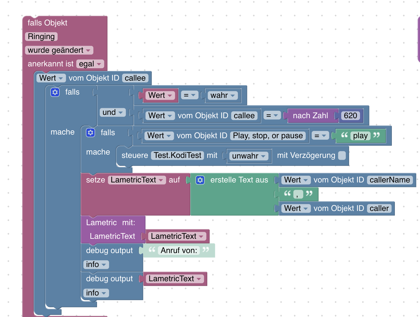

      ich mach das so:
      den callee (interne Nummer) auswerten… klappt einwandfrei.
      hier wird dann noch geprüft, ob gerade Kodi einen Film abspielt.. der geht dann auf Pause... und in einem anderen Teil wird der Anrufer auf dem Bildschirm angezeigt...

            mameier1234
            kurz noch ein paar Hinweise…
            ich habe einen Trigger auf "Ringing" (es klingelt..)
            Wenn es dann klingelt" Object=Wahr" und der callee = 620 , dann mache irgendwas...
            Ich habe 2 Fritzboxen.. Eine von UnityMedia im Keller (kein Dect Empfang im ganzen Haus), deshalb noch eine 7490 im 1. OG .... Hier habe ich Telefone defniniert (Beispiel interne Durchwahl 620 = Sipaccount auf der ersten Box...) Damit kann ich dann die MSNs auswerten.
            Ach ja.. der Block "und" ist unter Logic, und wenn man den eingefügt hat, dann mit der rechten Maustaste drauf, dann kann man die externen Ausgänge umschalten, damit es so aussieht wie bei mir...
            Grüße,
            Martin
