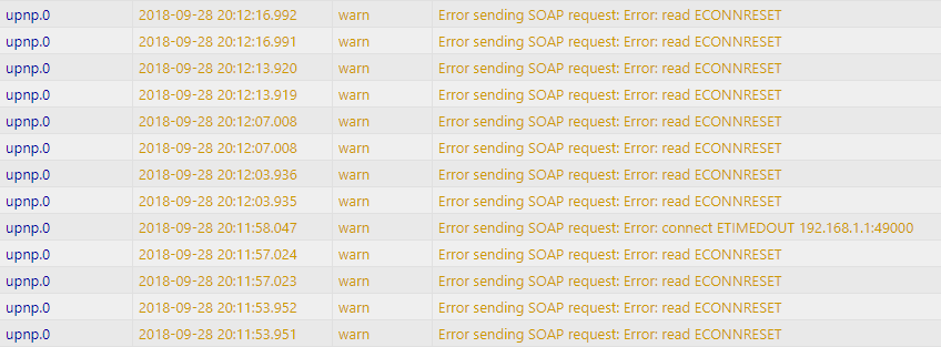

      wenn Auto Discover aktiviere bekomme ich viele Fehlermeldungen und der Adapter wird immer wieder neugestartet:
      Weiß jemand was die bedeuten?
      LG
      Scheddy

          wenn Auto Discover aktiviere bekomme ich viele Fehlermeldungen und der Adapter wird immer wieder neugestartet: `
          Welche JS Controller Version verwendest du?
          Edit: Deaktivier mal in den Einstellungen "Verwende einfache Media-Player Objekte". Dann sollte der Adapter nicht mehr abstürzen.

            Das hatte ich schon deaktiviert. Vorher ist das komplette System abgestürzt.

                Hab ne neue Version Veröffentlicht, die sollte bald im Stable erscheinen.
                Teste die mal.

                  Läuft ohne Fehler jetzt, vielen Dank!
