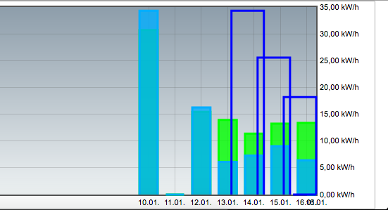

    ich möchte gerne die BAR-Breite dünner machen, ich finde aber keine Möglichkeit dazu.
    Man kann ja über die Optionen unter Bar-Einstellungen die Barbreite einstellen. Diese sollen ja laut Wiki in px anzugeben sein.
    Wenn ich da aber z.B. 10 reinschreibe, wird die Bar richtig dick, so das ich gar nichts mehr sehe.
    Wenn ich es leer lasse, dann ist es auch noch so Dick.
    Gib es eine Möglichkeit diese dünner zu machen?
    Ich habe nur einen Datenpunkt am Tag.
    Hier der Screenshot:
    Danke im Voraus.

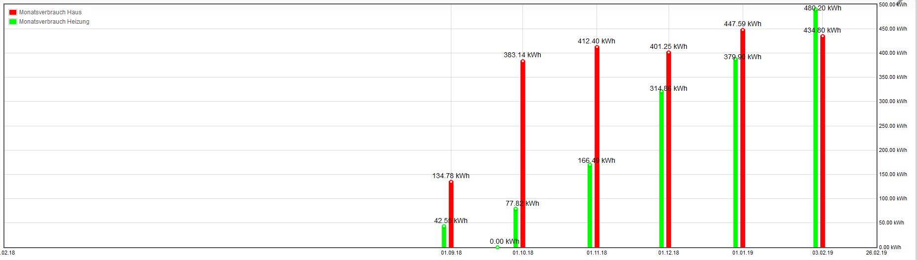

          besteht die Möglichkeit, die BAR`s nebeneinander anzuordnen? Ich möchte pro Tag 3 Bars haben, aber die sollen nur einem Tag zugeordnet werden.

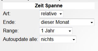

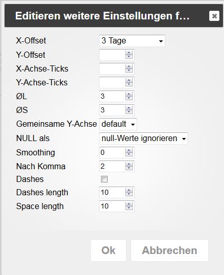

            Das gleiche probiere ich auch gerade, ich habs folgend hinbekommen:
            Unter Optionen bei Zeit Spanne auf Ende "dieser Monat" stellen:
            Und bei den einzelnen Datenpunkten das X-Offset oben ändern (bei mir schaut es bei 3 Tagen gut aus):
            Beispiel:
