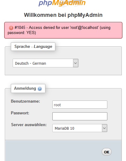

          • T Offline
            Tomate
            #22
            Habe MariaDB10 installiert.
            Mit User: root und ohne Passwort, wie in der Anleitung, kann ich Maria DB nicht öffnen.
            Kennt jemand das Passwort?
            User:root
            PW:YES
            geht auch nicht
            • HomoranH Nicht stören
              #23
              hast du auch noch phpmyadmin installiert?
              • T Offline
                Tomate
                #24
                Ja.
                Da versuche ich mich ja anzumelden.
                  #25
                  siehe meinen Link:
                  > Gebt hier unter Benutzername “root” ein und klickt anschließend ohne Eingabe eines Passworts auf “OK”. Es sollte sie die Benutzeroberfläche von phpMyAdmin öffnen.
                  • T Offline
                    Tomate
                    #26
                    Ich habs…..
                    Um MarieDB zu installieren musste ich ein PW angeben.
                    phpmyadmin kann ich mit user:root und dem PW von der MariaDB öffenen
                    Dies Hürde hätte ich ....
