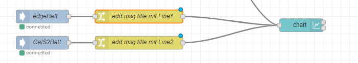

                      • liv-in-skyL Offline
                        liv-in-skyL Offline
                        liv-in-sky
                        wie und wann kommen deine daten an? vielleicht musst du erstmal die daten sammeln und dann durch die function für die beiden kurven" leiten. du musst also die beiden temps in eine message bringen
                          liv-in-skyL Offline
                          liv-in-sky
                          habe es so mit meinen 2 akkuständen gemacht
                          in der change node steht einmal Line1 und in der anderen Line2
                          man muss die daten nicht sammeln

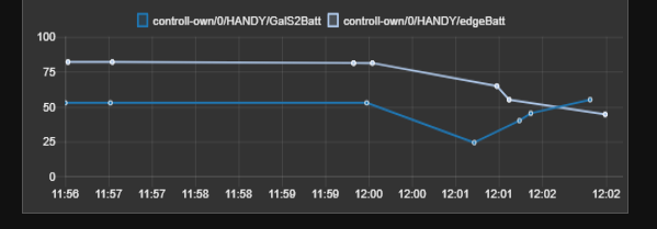

                            liv-in-skyL Offline
                            liv-in-sky
                            hab noch einen temp graph - zeigt cpu temp und einen sonoff temp messer (monmentan im kühlschrank)
                                    liv-in-skyL Offline
                                    liv-in-sky
                                    die datenpunkte vom iobroker z.b. edgebatt sind einfache zahlen, die von iobroker kommen (über tasker vom handy wird der akku an iobroker gesendet) - bei jedem geänderten wert wird dier flow gestartet.
                                    danach geht es in eine change-node (jeder wert braucht eigene change-node) - dabei wird der msg.payload ein msg.title hinzugefügt. dieser muss Line1 oder Line2 … sein. die chart-node weiß, was sie damit machen muss
                                    das ist alles
                                        liv-in-skyL Offline
                                        liv-in-sky
                                        oben ist ein bild der change node - mittleres bild der 3er serie

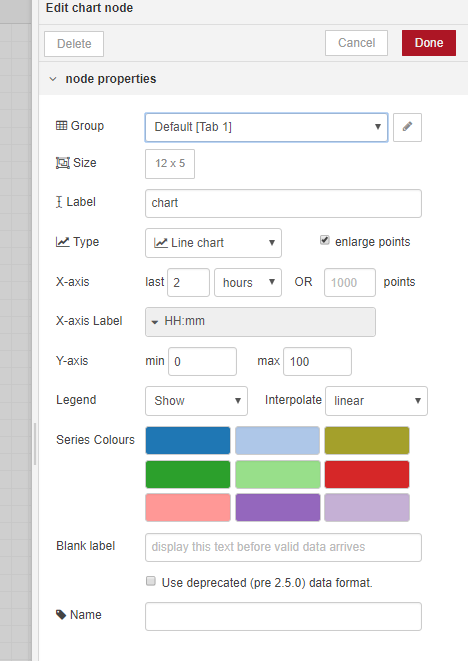

                                        • T Offline
                                          Tomate
                                          Genau so hätte ich es gerne.
                                          Was genau verbirgt sich hinter:
                                          edgeBatt
                                          GalS2Batt
                                          set.msg.titel
                                          chart
                                          also die Konfiguration meine ich….
