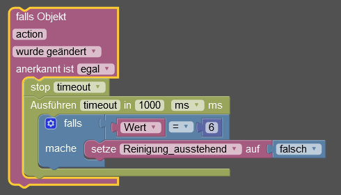

              Da habe ich auch was für meinen Vorwerk, was so ziemlich Deinem Wunsch entspricht. Bei mir läuft der allerdings nur 3 mal die Woche Mo, Mi und Fr. Rreicht völlig aus beim Vorwerk, da der ne sehr gute Navigation hat und eine Stelle nur einmal saugt und erst fertig ist, wenn wirklich alles gesaugt wurde.
              Das Blockly ist sehr einfach und eigentlich selbsterklärend. Der DP "Anwesenheit", wird über ein extra Script, den tr-064 Adapter und WLAN Erkennung der Handys gesetzt.
              Grundsteuerung wenn keiner da, dann mach sauber, sonst setzte Variable "Reinigung_ausstehend"
              Start der ausstehenden Reinigung, wenn niemand mehr da ist
              Falls er mal manuell gestartet wurde und er noch ne ausstehende Reinigung hätte, wird das zurückgesetzt, damit er nicht 2 mal läuft (optional) (Aktion = 6 ist ein DP des VR200 und steht für gerade gereinigt)
              Das Telegramm entfällt bei mir, da ich das über die Vorwerk APP eh auf's Handy bekomme ;)
                              matschkopf
                              @Jan1
                              Gutes, einfaches Skript.
                              Leider fehlt der der letzte Block (falls manuell gestartet wurde), hier ist ein falsches Bild zugeordnet (BlitzWolf Steckdose). Kannst du das richtige nochmal posten?
                              Danke.

                                Jan1
                                @matschkopf
                                Ist ja lustig, da war mal das richtige drin. Habs geändert und auch gleich noch ein Fehler entfernt.

                                  matschkopf
                                  @Jan1
                                  Super, vielen Dank.
                                  Ich war mir vorher nicht ganz sicher, aber jetzt mit dem Screenshot sehe ich, dass du tatsächlich die Bedingung Action ="6" abfragst.
                                  Habe eben mal eine manuelle Reinigung dgf. und den DP geloggt:
                                  Bei mir geht er auf "4", wenn die Reinigung beendet ist.
                                  Es scheint bei dir ja seit mehr, als einem Jahr zu funktionieren...trotz dessen merkwürdig 🤓
                                      Kann sogar sein, dass die 6 bei mir falsch ist, da ich sehr selten manuell starte und das wohl nicht merke. Muss ich mal checken. Irgendwie muss ich ja mal drauf gekommen sein und das ist schon länger her 😊
