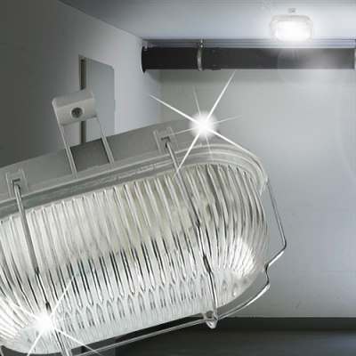

          Ehm, um das Thema "Schildkröte" kurz aufzuklären… jeder kennt doch diese typischen halbrunden Lampen mit dem Glasoberteil, auf dem dann ein Drahtgitter aufgesetzt ist. Sowas:
          Sowas kenne ich als "Schildkröte". Natürlich halten wir keine lebenden (oder gar toten) Tiere absichtlich auf dem Dachboden, mal von dem üblichen Fliegen, Spinnen usw. abgesehen. Dennoch vielen Dank für die Anteilnahme, das mit dem "die macht doch keinen Lärm" fand ich besonders lieb :)

                  [Besserwissermodus]
                  Das ist eine UBoot Armatur
                  [/Besserwissermodus]
