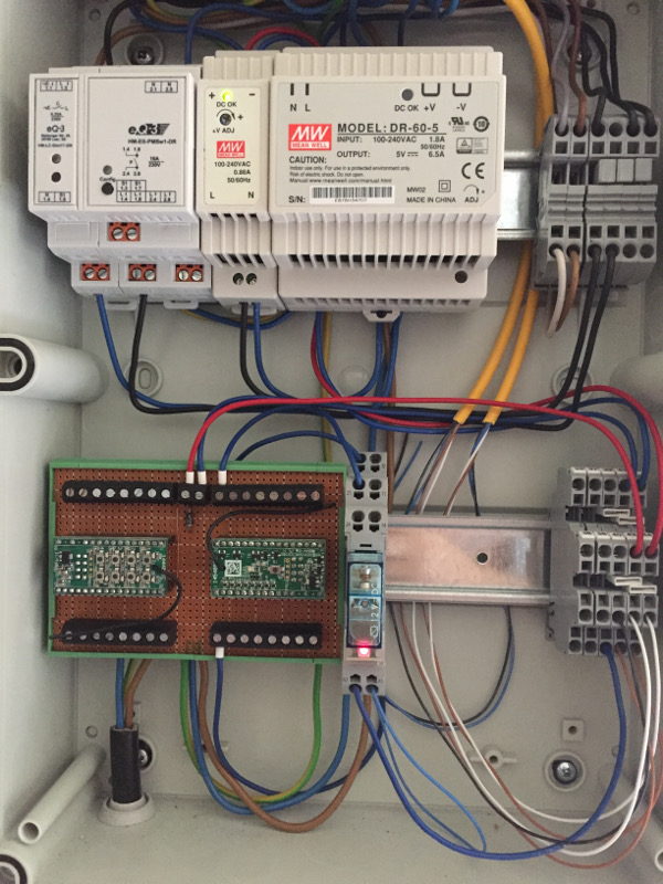

        So, hier wie versprochen ein paar Infos zu meiner Umsetzung.
        Der RG-11 montiert am Antennenmast:
        Der Sensor wird in Mode 1 auf höchster Empfindlichkeit betrieben.
        Spannungsversorgung: 10-15V DC
        Stromaufnahme im Standby: 15mA
        Stromaufnahme Ausgang aktiv: 50mA
        Stromaufnahme mit Heizung an: 55mA
        Als Stromversorgung dient ein 12V Hutschienennetzteil welches in einem kleinen Verteiler sitzt. Der Sensor selbst ist nicht smart, d.h. er hat nur einen Relaisausgang (Wechsler). Der Kontakt des RG-11 ist an ein Homematic HM-MOD-EM-8 angeschlossen. Da als maximale Kabellänge an den Eingängen des HM-MOD-EM-8 nur 30cm erlaubt ist, ( :( ) musste ich ein Koppelrelais dazwischenschalten.
        Hier noch die Umsetzung im Schaltschrank:
        obere Hutschiene: Meanwell 12V Netzteil
        untere Hutschiene: HM-MOD-EM-8 und das Koppelrelais rechts daneben.
        Wie schon geschrieben funktioniert der Aufbau seit Jahren ohne jegliche Probleme. Die o.g. Alternative mit dem Weatherman Controller verwendet eine Platine als Sensor, diese wird auf lange Sicht gesehen, vermutlich nicht die Lebensdauer und Reproduzierbarkeit des RG-11 erreichen.
        Viel Spass beim Nachbau…
