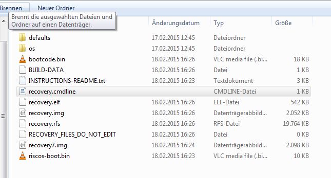

            Hi
            danke für den Tipp aber ich habe beim letzten Schritt ein Problem, in meinem Verzeichnis gibt's keine Datei "cmdline.txt"???
            Nur das hier:

              Bei mir steht nur folgende Zeile drin
              dwc_otg.lpm_enable=0 console=ttyAMA0,115200 kgdboc=ttyAMA0,115200 console=tty1 root=/dev/sda1 rootfstype=ext4 elevator=deadline rootwait rootdelay=5
              Vielleicht reicht ja die Neuanlage der Datei.
              Aber irgenwie ist bei dir was anders.
              Eigentlich sollte es doch auch eine config.txt geben oder?
              Ist dies das korrekte Verzeichnis?
              Wie gesagt, ich hab nur das reine Raspbian installiert und nicht NOOBS
              https://www.raspberrypi.org/downloads/raspbian/
