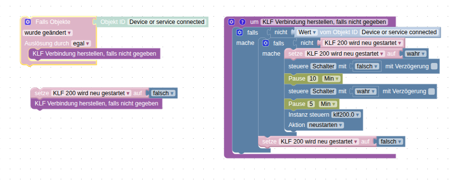

                      @adarof
                      Der Mechanismus ist sehr simpel. Mit diesen Blockly Elementen überwache ich die KLF und starte sie ggf. neu.
                      Da die Prozedur recht lange dauert (15 Minuten), sorge ich über die Variable KLF 200 wird neu gestartet dafür, dass ich nicht in einen Deadlock laufe.
                      Das Objekt Device or service connected ist klf200.0.info.connection. Den erreichst Du auch ohne in den Expertenmodus zu schalten. Das von Micha genannte Objekt macht vermutlich das gleiche.
                      Der Schalter ist der Schalter eines Zwischensteckers. In meinem Fall ein Shelly.
                      Damit ist das Ding bei mir praktisch immer erreichbar, auch nach einem Reboot.
