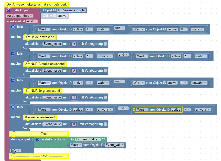

    Hallo liebe Forumsmitglieder,
    jetzt habe ich schon viel bei Euch lernen können. Trotzdem verzweifele ich an einer, ich vermute simplen Sache,
    der Anwesenheitserkennung.
    Ich detektiere die Anwesenheit unserer Handy mit dem TR-064 Adapter, indem ich das "activ Objekt betrachte" und bei einer Änderung eine Globale Variable "b_PresenceToggle" umschalte.
    Eine Änderung dieser Variablen triggert wiederum eine Skript"FSM_Presence" indem dann der aktuelle Anwesenheitsstatus als Zahl gesetzt wird. Im zweiten Schritt werde ich noch eine "PrePresence" setzten um damit feststellen zu können war gerade nach Hause gekommen ist oder gegangen ist usw.
    Nun mein Problem :
    Ändert sich der Handystatus , d.h medet sich ein Handy im Netzwerk an oder ab, wir das Skript getriggert. Schön und gut. Wenn ich mir den Status der Variablen "Event_Value" in der Objekte Übersicht ansehe passt der Zustand auch. Die Debug-Ausgabe innerhalb des Skripts gibt allerdings ein falsches Ergebnis aus und zwar immer den vorherigen Status der Variable "Event_Value".
    Was ist da los ? Sehe ich den Wald vor lauter Bäumen nicht ?
    Vielen Dank

            hmmm wohl eher nicht.Danke. Wie gesagt, mein Problem ist nicht das An/Abmelden der Handys, sondern das "zyklusverschobene" Aktualisieren der Variablen "Event_Value" innerhalb des Skriptes.
