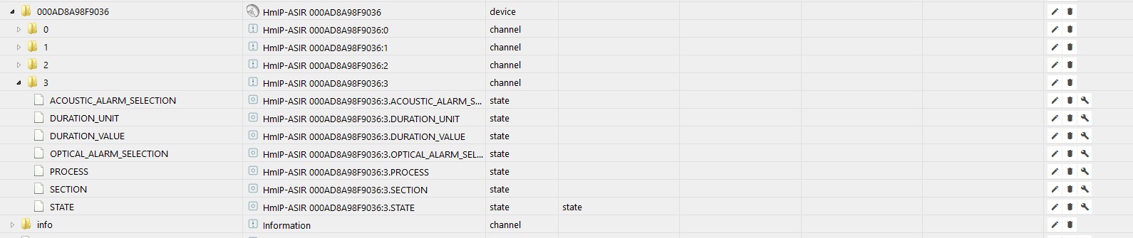

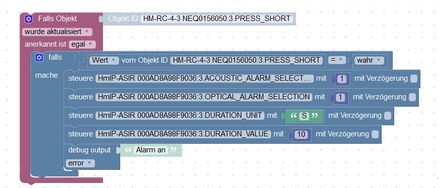

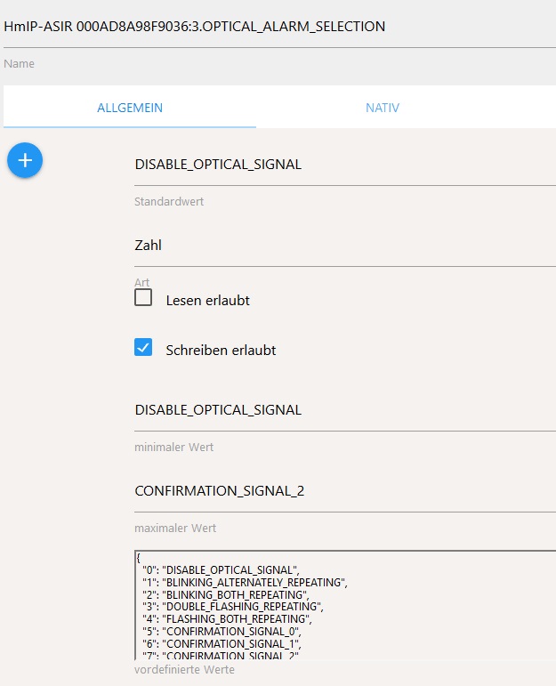

      Ich habe mal von jedem Wert einen Screenshot gemacht. Vielleicht kannst du etwas entdecken.

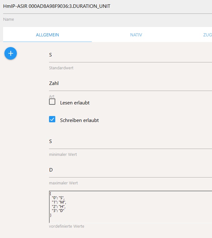

          DURATION UNIT ist die Zeitangabe der Dauer, also Sekunden, Minuten, Stunden,Tag, DURATION_VALUE ist dann der Zeitwert.

            also es ist wohl so, das er das Skript einmal ausführt, beim nächsten Ausführen kommt dann der Fehler, dann führt er es wieder aus, dann wieder Fehler.

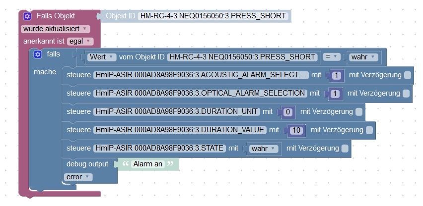

                  Und wenn du den state mal weg lässt? Was passiert dann?
                  • surfer09
                    surfer09 last edited by
                    Das sieht sehr gut aus! Wenn man den "STATE" weglässt, erscheint kein Fehler mehr. Auch nicht, wenn mehrfach hintereinander ausgeführt wird.
                    Danke!
