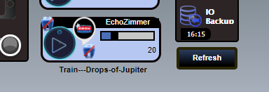

     iobroker state set controll-own.0.RADIOs.RockAntenneTitle $title
    der title wird durch ein script ermittelt und für den alexa2 adapter gebraucht - dort ist es nicht möglich, den titel und interpreten von amazon zu bekommen. mein problem sind die leerzeichen - der obere befehl funktioniert , wenn kein leerzeichen im titel ist. dertitel aber sieht z.b so aus:
    "Mike and The Mechanics - Word of mouth"
    der fehler der kommt:
    Set "controll-own.0.RADIOs.RockAntenneTitle" with value: 'Mike and ack flag and
    das leerzeichen wird mit interpretiert!
    ich habe schon alles versucht - es klappt aber leider nicht jemand eine idee -wie muss ich $title schreiben.
