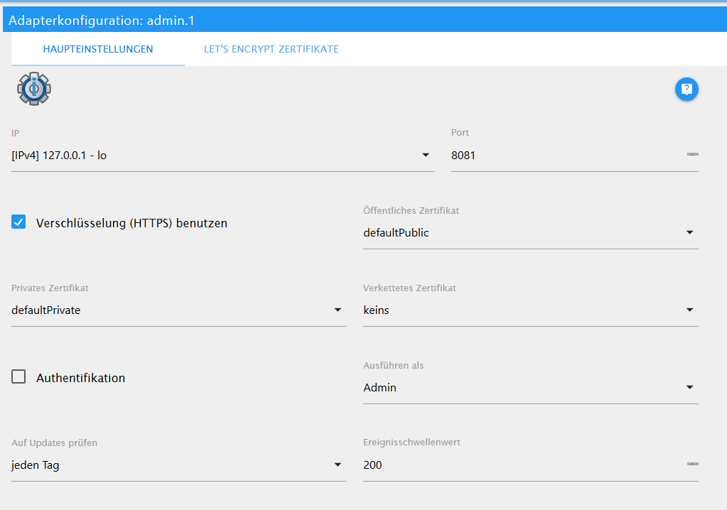

            Ah ok danke für die Info. Aber was ist mit der Sicherheit? Ich komme jetzt über die zweite Admin Instanz in meinem Netzwerk ohne Kennwort auf die Admin-Oberfläche. Wenn ich die Authentifizierung wieder reinnehme, dann komme ich nicht mehr über iobroker.pro auf die Admin-Oberfläche oder mache ich da was falsch? Ohne Kennwort will ich im Netzwerk eigentlich den ioBroker nicht laufen lassen, auch wenn es nur in meinem Home-Netzwerk ist.

              Der AdminZugang geht nicht mehr über iobroker.pro Bekomme wieder dieses drehende Rad. Hab einen zweite Admin Instanz, ohne Auth und dies in der Cloud für die AdminFreigabe hinterlegt. Kann ich noch was einstellen? Der Port 10555 der Cloud muss im Router nicht freigegeben werden oder?

                Ah ok danke für die Info. Aber was ist mit der Sicherheit? Ich komme jetzt über die zweite Admin Instanz in meinem Netzwerk ohne Kennwort auf die Admin-Oberfläche. Wenn ich die Authentifizierung wieder reinnehme, dann komme ich nicht mehr über iobroker.pro auf die Admin-Oberfläche oder mache ich da was falsch? Ohne Kennwort will ich im Netzwerk eigentlich den ioBroker nicht laufen lassen, auch wenn es nur in meinem Home-Netzwerk ist. `
                Wähle 127.0.0.1 bei Admin-Config als IP aus
                  smarti2015
                  Ok hab ich gemacht, aber es kommt keine Verbindung zustande, wenn ich den Admin-Fernzugriff starten will.
