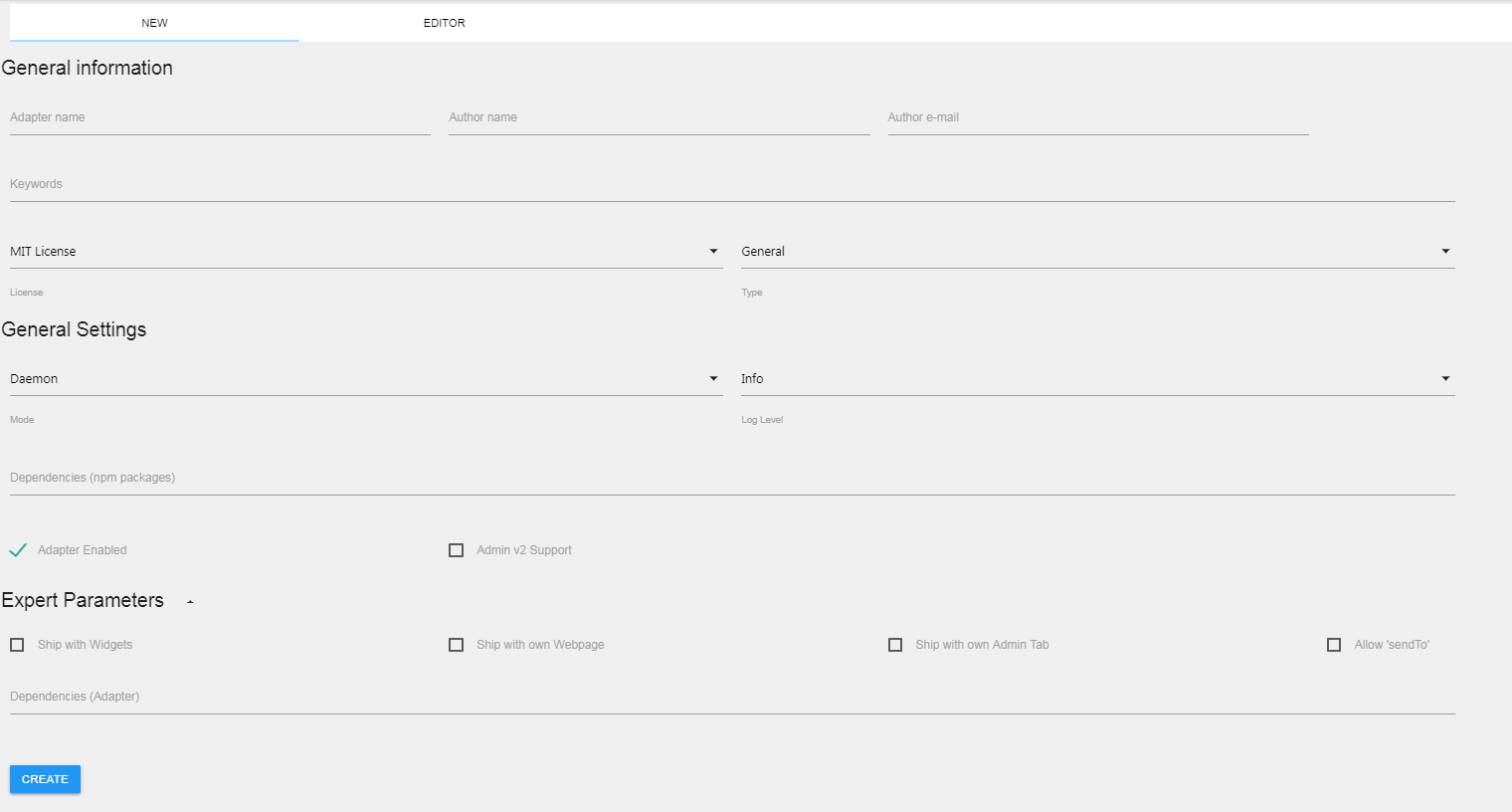

                Nach der installation sollte ein neuer Admin Tab auftauchen siehe Screenshot. Falls der Tab nicht aktiviert ist möge man mir erklären wie der Standard mässig aktiviert wird bei der Installation.
                Der Rest sollte dann selbst erklärend sein.
                Im Tab "New" gibt man alle informationen zum Adapter ein bzw. hakt sie an klickt auf create und wartet eine weile (2-5 Minuten). In der Zeit wird das Template geladen, Dateien die nicht benötigt werden entfernt, die package Dateien angepasst und das ganze lokal als neues git repo erzeugt.
                Im Tab "Editor" kann man alle lokal verfügbaren Adapter auswählen und die Dateien Editieren, Speichern, Adapter files Uploaden, Adapter starten/stoppen, auf npm Veröffentlichen und Adapter von Github aus checken.

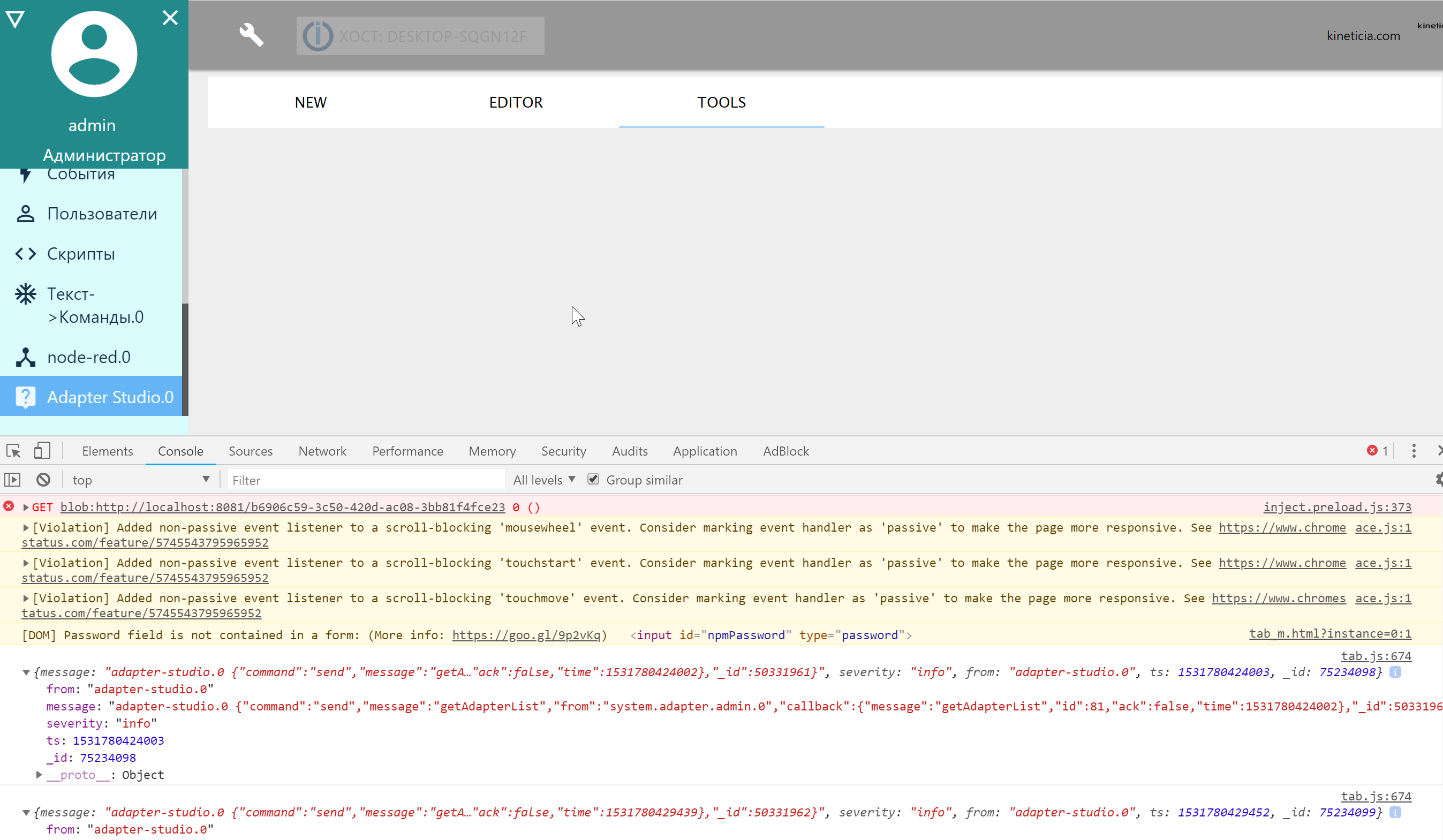

                  Hmm, bei mir ist nach der Installation erst mal wieder der Admin 2.0.9 aktiv. WIrd wohl was beim Upload des admin-studios dort ausgetauscht. Wenn ich dann auf den 3.4.7 update, kann ich tatsächlich das Adapter-Studio.0 einblenden. Jedoch kein Inhalt unter New, Editor oder Tools.
                  tabs: [                    // Show by default only these tabs
                                                  'tab-adapters',
                                                  'tab-instances',

                            Dann ist wieder der alte Admin da. Mit Adapter Studio-0 Tab. Natürlich findert er die tab_m.html nicht. (js-controller 1.5.x)

                                        • BluefoxB Offline
                                          BluefoxB Offline
                                          Ich habe jetzt neue Tab auch gefunden, aber da ist nichts.
                                          PC / Chrome
