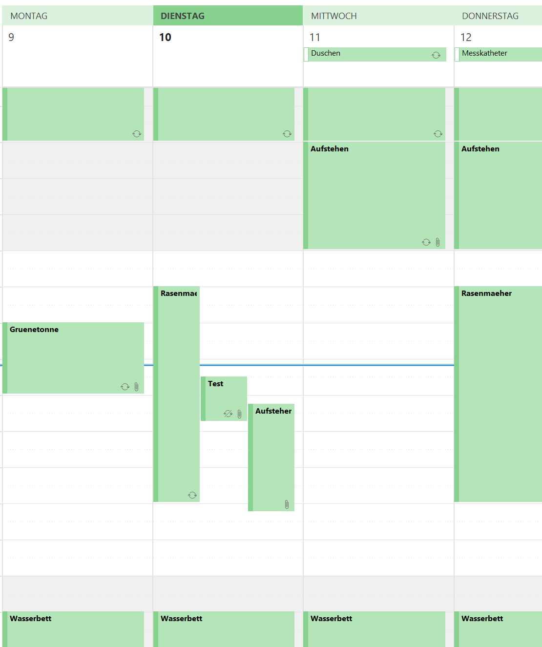

            MarcJ
            Ja, wenn die ical runter lade und z.B. in Outlook importiere, werden die Termine korrekt angezeigt:
            Komischerweise zeigt er aber auch an, dass die letzte Änderung heue morgen um 8 Uhr war. Die letzte Änderung von 10:40 (crone zu jeder vollen und halben Stunde) hat er nicht mitbekommen:
            Den "Rasenmäher" hat er auch auf true gesetzt. Den hatte ich gestern angelegt. hatte gestern übrigens den ical.1 angelegt. Bei ical.0 geht gar nichts mehr.

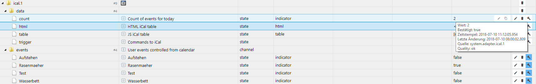

            Und das steht in der table:
            Noch 4 Stunden Rasenmaeher
            Heute 18:00-05:00 Wasserbett
            Morgen  Duschen
            Morgen 05:00-08:00 Aufstehen
            Morgen 18:00-05:00 Wasserbett
            Übermorgen  Messkatheter
            Übermorgen 05:00-08:00 Aufstehen
            Übermorgen 09:00-15:00 Rasenmaeher
            Übermorgen 18:00-05:00 Wasserbett
            In 3 Tagen 05:00-08:00 Aufstehen
            In 3 Tagen 18:00-05:00 Wasserbett
            In 4 Tagen 07:00-10:30 Aufstehen
            In 4 Tagen 09:00-15:00 Rasenmaeher
            In 4 Tagen 18:00-05:00 Wasserbett
            In 5 Tagen  Duschen
            In 5 Tagen 07:00-10:30 Aufstehen
            In 5 Tagen 18:00-05:00 Wasserbett
            In 6 Tagen 05:00-08:00 Aufstehen
            In 6 Tagen 10:00-12:00 Schwarzetonne
            In 6 Tagen 18:00-05:00 Wasserbett
            In einer Woche 05:00-08:00 Aufstehen
            In einer Woche 09:00-15:00 Rasenmaeher

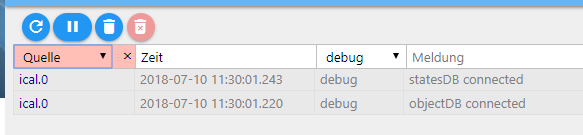

              hatte gestern übrigens den ical.1 angelegt. Bei ical.0 geht gar nichts mehr. `
              Na dann würde ich hier mal anfangen. "geht gar nichts mehr" gibt nicht :-)
              ical.0 stoppen, und neu starten. Was sagt das log?
              Am besten Loglevel auf debug setzen
                MarcJ
                Mehr kommt nicht bei ical.0
