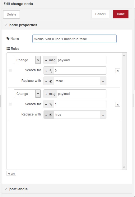

      Mal hinter dem Wemo ein debug einfügen und schauen was der ausgibt.
      Switch und false sind unglücklich gewählt.
      Nimm besser ein change, der wirkt zusätzlich wie ein Filter.
