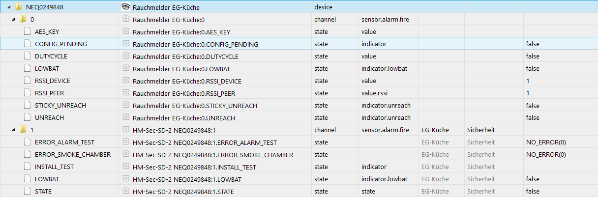

          Ein Rauchmelder von der Homematic sieht so im ioBroker aus:

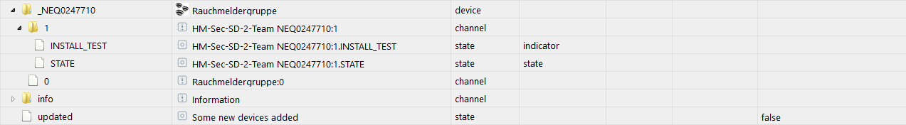

          Eine komplette Meldegruppe für mehrere Rauchmelder kommt auch noch dazu:
