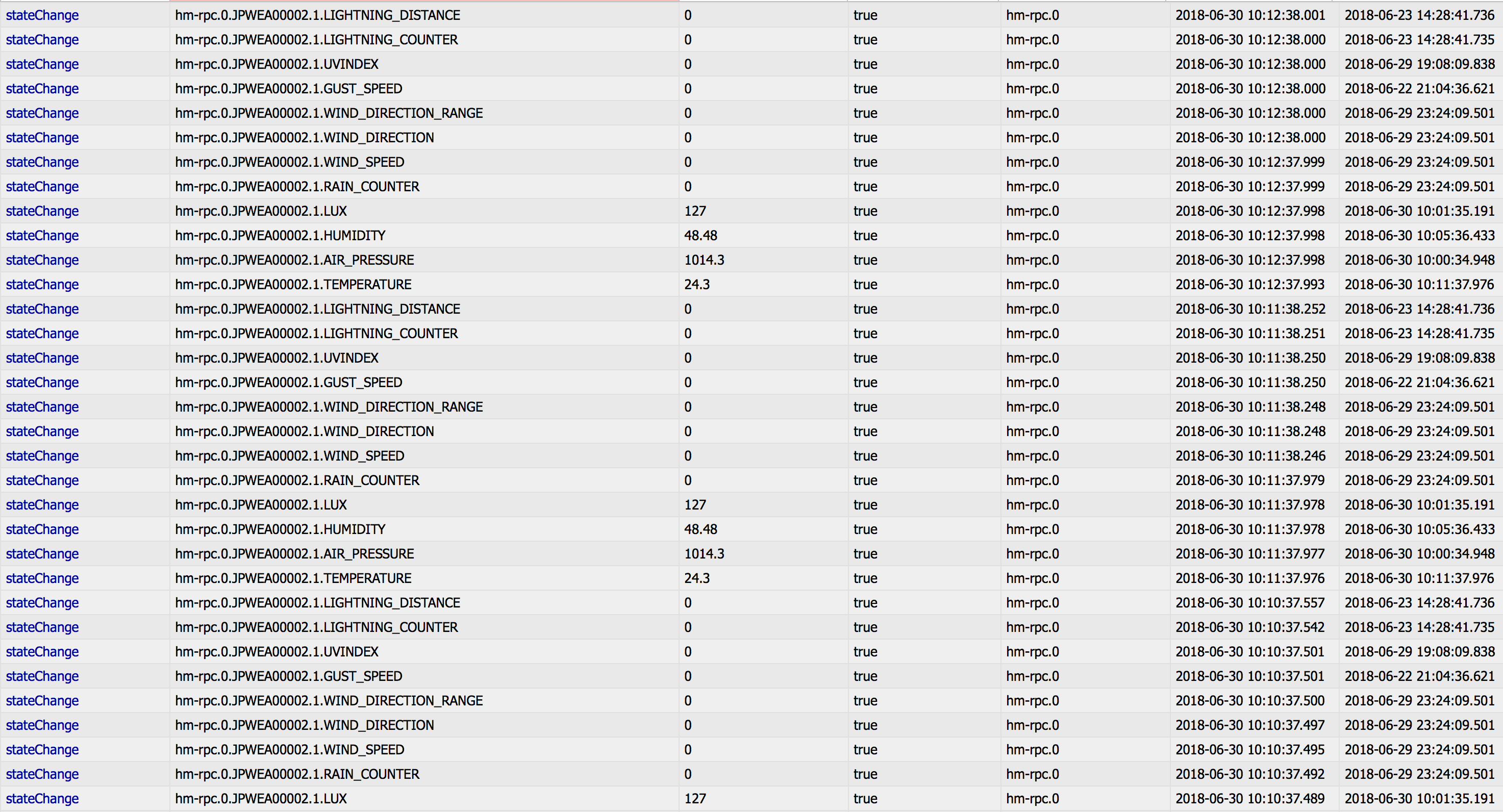

        die fehlenden Daten kommen auch am iobroker an, wenn ich in Ergebnisse und dann nach meinem actor schaue (hm-rpc.0.JPWEA00002). Findet sich dort die fehlende Temperatur, UV Index usw.

          die Datenpunkte lassen sich auch in vis anzeigen, einzig das loggen der Datenpunkte ist nicht möglich da sie nicht in den Objekten auftauchen.
