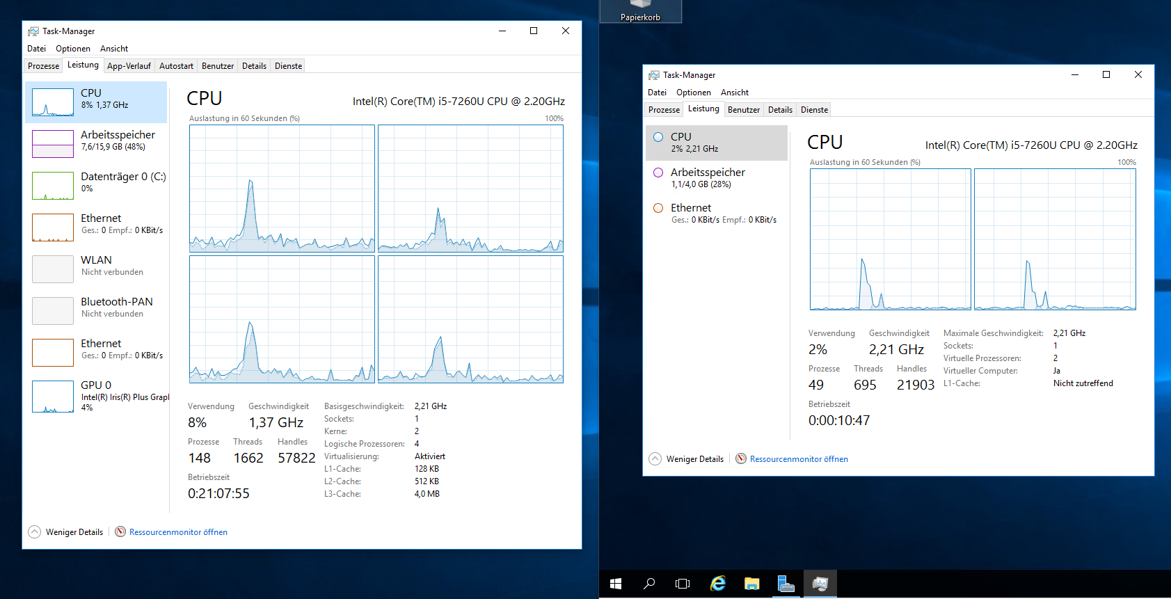

            8. Aus guter Tradition und für die Neugierigen unter uns:
            Vergleich der CPU-Auslastung in der VM (rechts) mit der des Host-NUCs (links), beide im Leerlauf. ![7446_a15.png](/assets/uploads/files/7446_a15.png)

                Man sieht schön, dass die Limitierung der DC-VM auf zwei CPU-Kerne die maximale Belastung des Hostsystems auf 50% limitiert. D.H. 50% sind frei für ioBroker. :roll: Na ja, eine DB und…und...und folgen ja auch noch.
