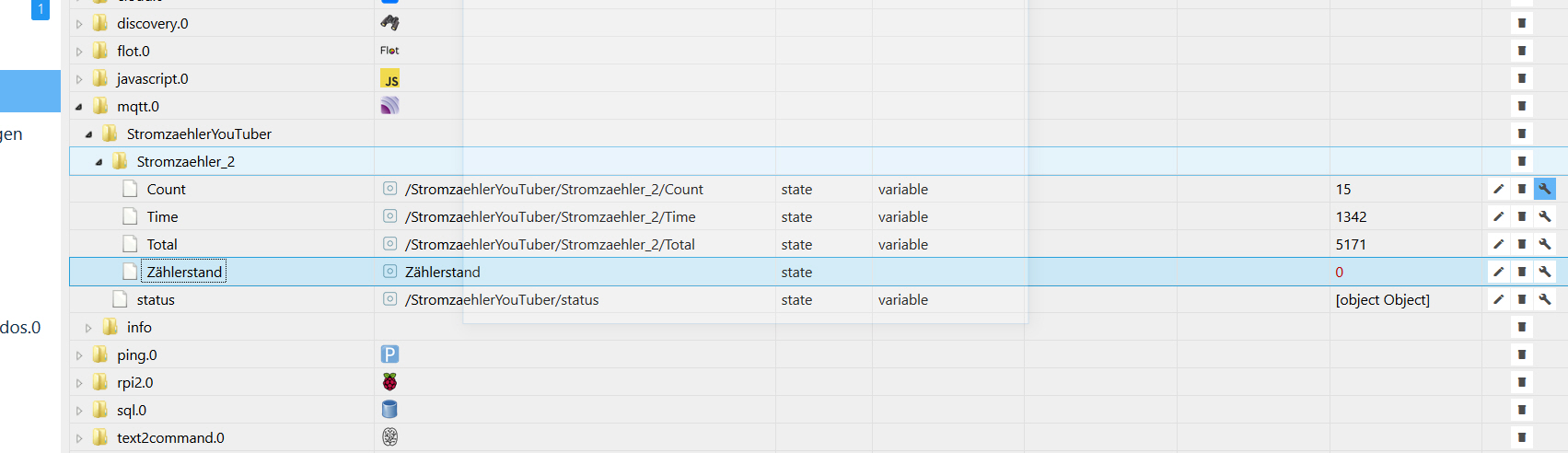

                      Kannst Du mal die Bilder ansehen. Hab bistimmt was falsch gemacht.
                      Danke Fränki
                      • paul53P Offline
                        Die IDs sind Zeichenketten (Hochkomma) !
                        Eigene Datenpunkte (Zaehlerstand) sollten nicht in irgendeiner Instanz ("mqtt.0") erstellt werden, sondern unter "javascript.0", da die Adapter ihre eigenen Datenpunkte verwalten, also unter Umständen auch löschen.
                        const idCount = 'mqtt.0.StromzaehlerYouTuber.Stromzaehler_2.Count';
                        const idTime = 'mqtt.0.StromzaehlerYouTuber.Stromzaehler_2.Time';
                        const idStand = 'javascript.0.Stromzaehler_2.Zaehlerstand';
                        const idPower = 'javascript.0.Stromzaehler_2.Leistung';
                        Die Datenpunkte vom Typ "Zahl" kannst Du im Reiter "Objekte" erstellen, indem Du javascript.0 selektierst und darunter z.B. den Datenpunkt mit dem Namen Stromzaehler_2.Zaehlerstand erstellst (Einheit: kWh).
                        Außerdem: Umlaute in IDs vermeiden.
                        • paul53P Offline
