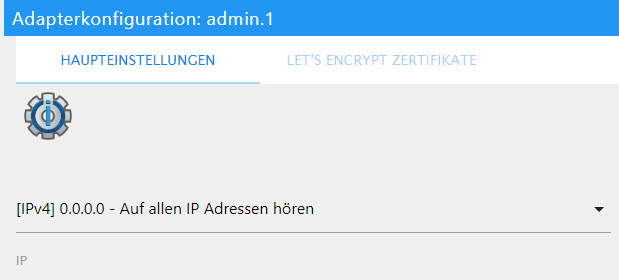

                    Denke das wurde im Admin Adapter "versehentlich" hier eingestellt:

                      ich denke, du hast recht. Das werde ich so eingestellt haben, weil mein Rechner diese IP hat. Das hat dann erst mal funktioniert und nach dem Neustart das Ding "zerschossen". Danke dir für die schnelle Hilfe.
