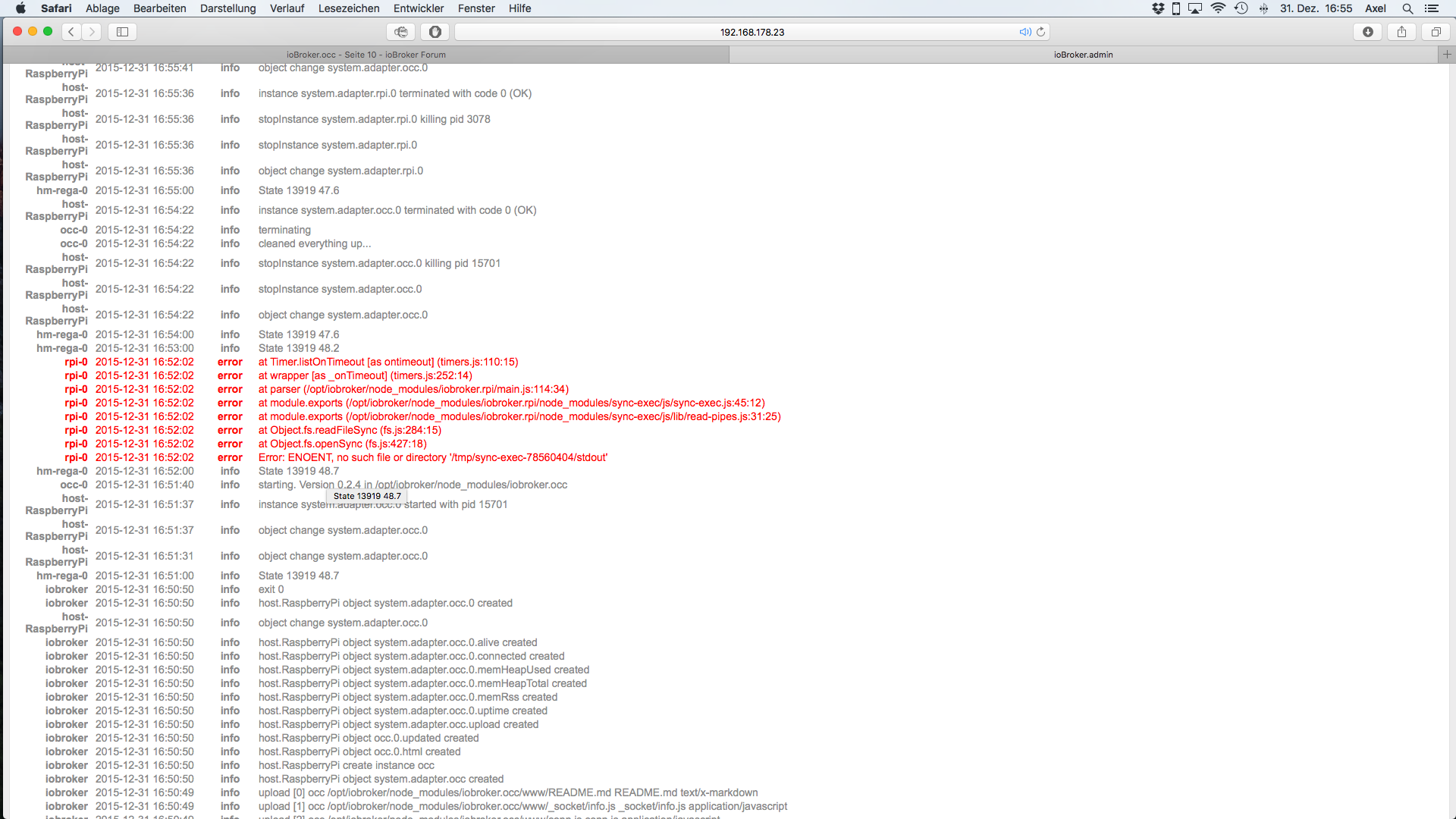

                                Grüße Christian,
                                bekomme seid ich den occ adapter installiert habe diese Fehlermeldung?!
