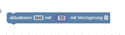

    Wenn ich jetzt über Blockly die on Zeit eines Schalter errechne mit Minuten seit Mitternacht und dass beim Ausschalten dann subtrahiere bekomme ich lt. Log-Ausgabe einen korrekten Wert. Wenn ich diesen Wert dann in den Datenpunkt schreiben will bekomme ich im Datenpunkt NaN angezeigt.
    Wenn ich das Ergebnis in Blockly aber in einen String konvertiere und dann in den Datenpunkt schreibe funktioniert es - es kommt aber eine Warnung im Log.
    Was habe ich hier übersehen? Das Ergebnis der Rechnung muss ja eine Zahl sein - warum kommt dann NaN? Irgendwas habe ich da anscheinend übersehen nur ich finde es nicht …

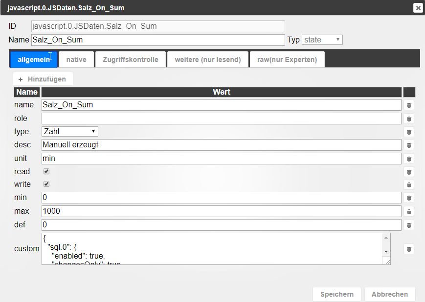

      Aber zeig doch mal bitte dein Blockly und den Datenpunkt mit seinen Einstellungen.

        Ich habe den Fehler gefunden - ich habe die Vorgabewerte min 0 max 100 und das % ja raus gelöscht - aber so wie es aussieht verhält sich das dann anders.
        Wenn ich die MIN und MAX Werte raus nehme dann muss ich einen String übergeben - wenn ich Min und Max Werte definiere dann klappt es auch mit der Übergabe der Zahl.
        Dachte das wären nur Grenzen für die Eingabe - aber anscheinend doch nicht.

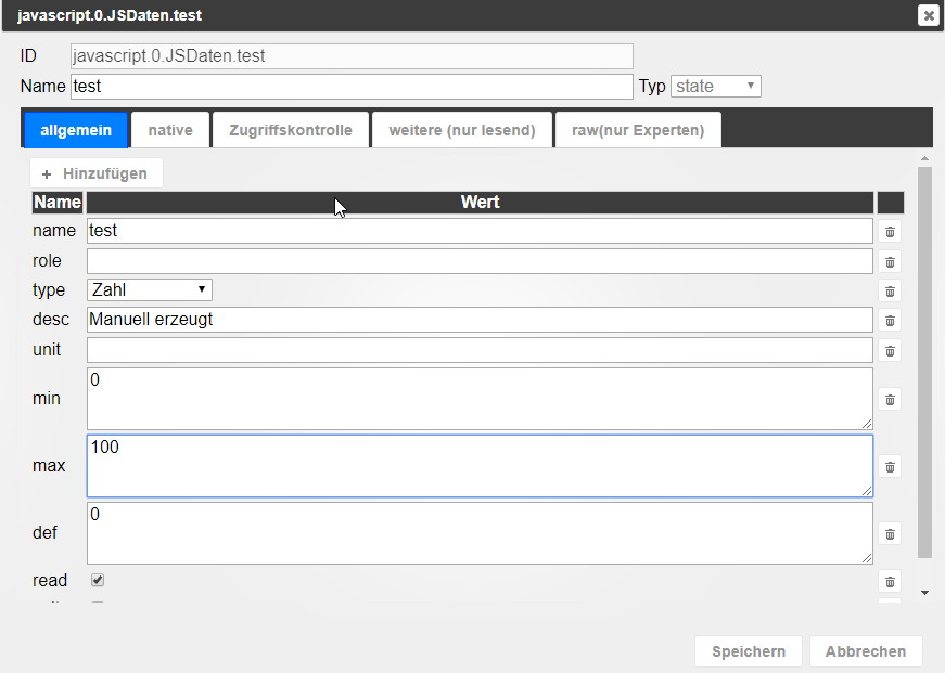

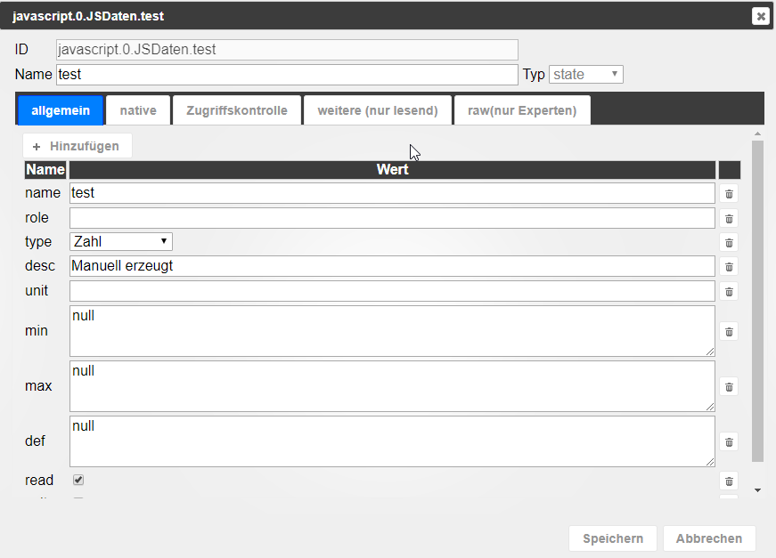

            Nochmal einen Test gemacht - es verhält sich bei mir aber so wenn bei min-max-def nix drin steht dann geht das Skript nicht.
            Anbei auch die Screenshots.
            • paul53P Offline
              null ist nicht "kein Wert" (undefined).
              Wenn die Datenpunkteigenschaften min und max existieren, müssen auch vernünftige Werte eingetragen werden, denn es wird geprüft, ob der mit setState() übergebene Wert innerhalb der Grenzen liegt. Sollen keine Grenzen geprüft werden, dann müssen die Eigenschaften min bzw. max gelöscht werden (Mülleimersymbol rechts).
