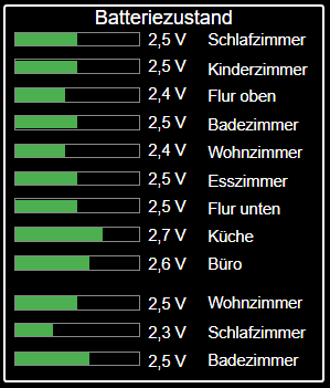

            Und direkt noch die nächste Idee:
            Wie kann ich Werte wie z.B. 2,4 bewerten?
            Muss ich den Wert mit "." oder "," abfragen?````
            {a: SENSOR.battery; a < 2,4 ? "red" : a < 2,6 ? "orange" : "green"}
            oder
            {a: SENSOR.battery; a < 2.4 ? "red" : a < 2.6 ? "orange" : "green"}
            Gruß Peer
            Tante Edit hatte Zeit zum testen
            Egal ob Komma oder Punkt, der Balken bleibt grün
             ![3443_batterien.png](/assets/uploads/files/3443_batterien.png)
            Auch was den Doppelpunkt angeht, die Farben wird nicht dem Wert angepasst
            Hat noch jemand eine Idee?
