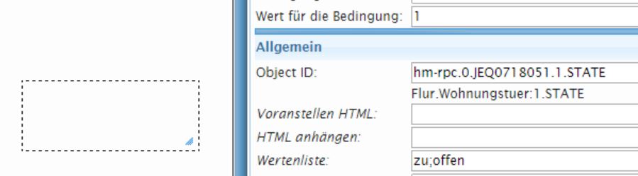

        • V
          vlink last edited by
          Danke für den Tip- gleich ausprobiert
          Bei mir kommt aber nichts.
          Habe sogar vorangestelltes HTML gemacht damit ich überhaupt was sehe.
          Erscheint aber kein Wert 😞
          • P
            pix last edited by
            Hast du das OID Feld ausgefüllt mit dem Datenpunkt des Fensterkontaktes (hm-rpc.0.******.STATE) ?
            Pix

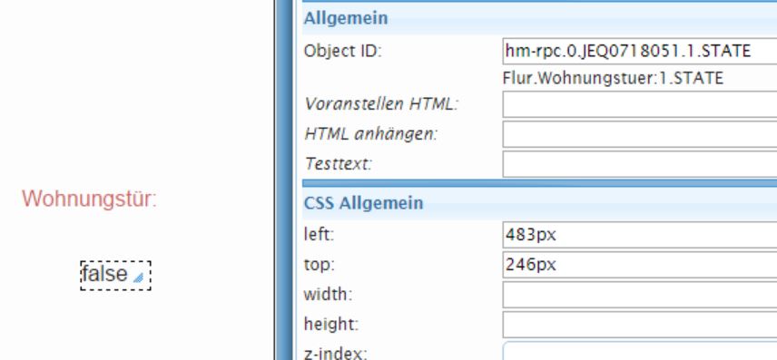

            • V
              na klar 🙂
              aber nichts wird angezeigt.. siehe screenshot
              Wäre grundsätzlich klasse wenn man einen wert in den widgets einfach mit einer regel anders anzeigen könnte.. so als idee

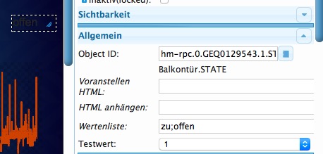

              • P
                pix last edited by
                Seltsam, bei mir gehts: 261_bildschirmfoto_2015-11-05_um_23.34.59.jpg
                Und ganz blöd gefragt: Der Text ist nicht zufällig weiß auf weiß :oops:
                Pix
                • V
                  das wärs ja 🙂
                  aber nein
                  hab extra rot jetzt eingestellt und ein vorangestellter text erscheint auch
                  unter dem widget ist eines was mir direkt den wert anzeigt.
                  das passt also

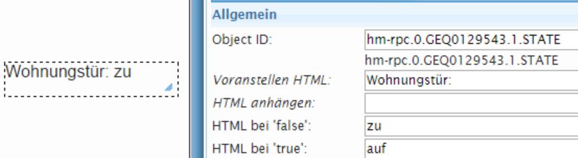

                  • P
                    pix last edited by
                    Ok,
                    dann nehmen wir ein anderes Widget:
                    Val Bool HTML
                    [{"tpl":"tplValueBool","data":{"oid":"hm-rpc.0.GEQ0129543.1.STATE","visibility-cond":"==","visibility-val":1,"html_false":"zu","html_true":"auf"},"style":{"left":"592px","top":"237px","z-index":"20"},"widgetSet":"basic"}]
                    Pix
                    • V
                      cool
                      damit gehts!! Klasse
