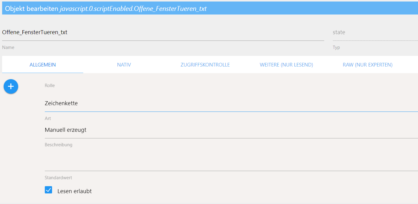

    ich habe mir ein kript gebastelt, welches mir ein Objekt mit Text befüllt (welche Fenster/Türen sind offen).
    Die "Art" des manuell erstellten Objektes ist "Zeichenkette". Diese kann ich mir per Telegram schicken lassen - nur sayit schweigt an dieser Stelle leider.
    Die Ausgabe im Skript versuche ich aktuell so:
    und hier das Objekt:
    Der sayit-Adapter funktioniert bei mir grundsätzlich, nur mit dem von mir neu gebauten Blockly nicht. Kann mir jemand sagen, was ich hier falsch gemacht habe? Oder Tipps geben, was ich noch auspobieren könnte?
    Danke euch und Grüße, Thorsten

      Die telegram Nachricht kommt?
      Hört man vom sayit gar nichts oder zumindest einen Ton oder "Alarm nicht aktiviert"?
      Wenn du sayit nur mit dem Text machst geht es, also wenn du den Wert von Objekt ID weglässt?

        @lobomau:
        Wenn du sayit nur mit dem Text machst geht es, also wenn du den Wert von Objekt ID weglässt? ` Hi Lobo, hatte endlich Zeit zu testen. Wenn ich den Block mit dem Objekt lösche, funktioniert die Ausgabe über sayit wieder…
        Eine Idee, warum der Text aus dem Objekt auch nicht mit sayit verträgt??
        VG Thorsten

          Huhu,
          ich nochmal…wenn es aktuell niemanden mit meinem Problem gibt - hat vielleicht jmd einen alternativen Vorschlag? Wäre schon cool, wenn sayit sagen würde, welche Fenster/Turen noch offen sind, ohne dass man unendlich lange Falls-Sonst-Skripte schreiben muss - finde ich ;)
          Danke und Grüße, Thorsten

            Bei mir gibt es Probleme, wenn der Text zu lang wird. Die Logausgabe des Sayit Adapters zeigt dir mehr.
