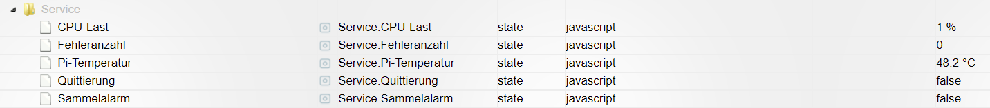

              Hallo, @paul53,
              ich muss dieses Thema noch einmal hochholen. Hast Du dieses Script noch im Einsatz? Ich habe es mal bei mir eingebaut, ich bekomme leider einige Warnungen. Der Hintergrund ist, dass ich bei zwei HM-LC-Sw1PBU-FM (schalten das Aussenlicht) eine Kommunikationsstörung hatte, jetzt deren Parameter sticky_unreach auf true steht. Dieses true würde ich gern wieder auf false setzen. In RaspberryMatic stehen die Parameter wieder auf false.
              Daher habe ich zu dem Script Fragen:
              Die Konstanten cntid, alarmid, quitid sind festgelegt mit Service. ..., sind das Datenpunkte, die Du selber angelegt hast?
              Die Konstante sticky beschreibt den Zweig, in welchem gesucht werden soll? Bei mir liegen diese Daten in hmrpc.1...., müßte ich also ändern?

                @opossum sagte: Hast Du dieses Script noch im Einsatz?
                Ja.
                @opossum sagte in [gelöst] hm-rpc.0 meldet STICKY_UNREACH=true:
                Ja, die Namen müssen eindeutig sein.
                Ja, auf
                const sticky = $('hm-rpc.1.*.STICKY_UNREACH');
