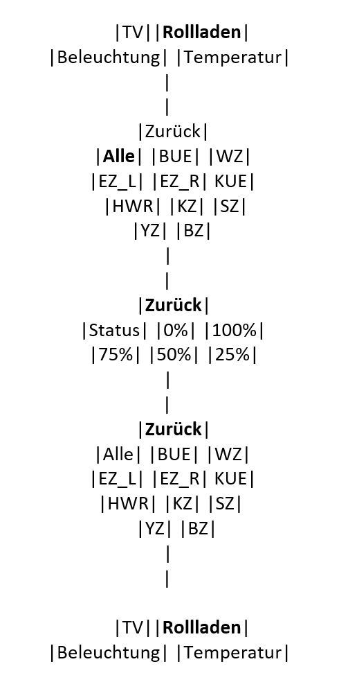

    ich versuche meine Hausautomation über Telegram zu steuern und Werte abzufragen.
    Ich habe es hinbekommen hier einen "Bot" zu erstellen und ein Obermenü zu bauen. Das habe ich mit folgendem Script gemacht, was ich mir aus dem Forum kopiert habe:
    sendTo('telegram.0', {
        text:   'Bitte wähle einen Button',
        reply_markup: {
            keyboard: [
                ['TV', 'Rollladen'],
                ['Beleuchtung', 'Temperatur'],
            resize_keyboard:   true,
            one_time_keyboard: true
    Jetzt möchte ich mich halt im Menü durchklicken, weiß aber nicht, wie man ein "Untermenü baut.
    Ich versuche das mal anhand von dem Obermenü-Punkt "Rollladen" visuell zu erklären, siehe hierzu Anhang. Ich habe die "klicks" als "fett" markiert um die Menüführung zu simulieren. Ich hoffe, es ist verständlich.
    Das Befüllen der Menüpunkte möchte ich dann im Nachgang im Thread angehen.
    Vielen Dank vorab für eure Unterstützung.
    VG Modjo
