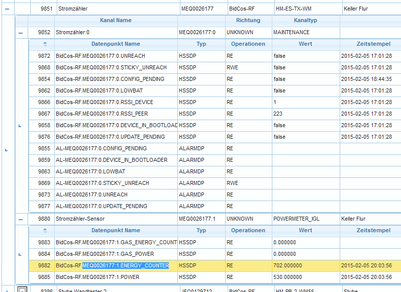

    In "HQ WebUI" sind alle Punkte zu sehen (s. Anhang).

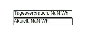

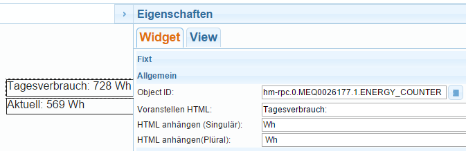

    Gebe ich den Datenpunktnamen im Vis-Edit komplett manuell ein, werden die richtigen Werte angezeigt.
    Gehe ich ins Vis-Life werden keine Werte gefunden.

      @bku:
      habe neu den Strom-/Gaszähler. Wird im ioBroker erkannt - aber es sind nicht alle Datenpunkte vorhanden.
      Gehe ich ins Vis-Life werden keine Werte gefunden. `
      Um neue Datenpunkte in ioBroker zu bekommen,muss man bei hm-rpc einstellungen das Checkbox irgendwas "Datenpunkte neu initialisieren" setzen. Danach sollten die da sein.

        bku
        Super, sind da. Danke!

          ich muss hierzu auch mal ne Frage stellen.
          Auch bei mir werden in iobroker nicht alle Datenpunkte des Stromzählers angezeigt.
          Die CCU2 zeigt mir sowohl den Zählerstand auf dem Gerät als auch auf der CCU.
          iobroker zeigt nur den Stand auf dem Gerät.
          Dieser setzt sich leider immer mal wieder auf 0 zurück.
          In der CCU ist das alles korrekt.
          Im Anhang der Screenshot von der CCU mit beiden Werten.
          In iobroker fehlt der Zähler des Gerätes.

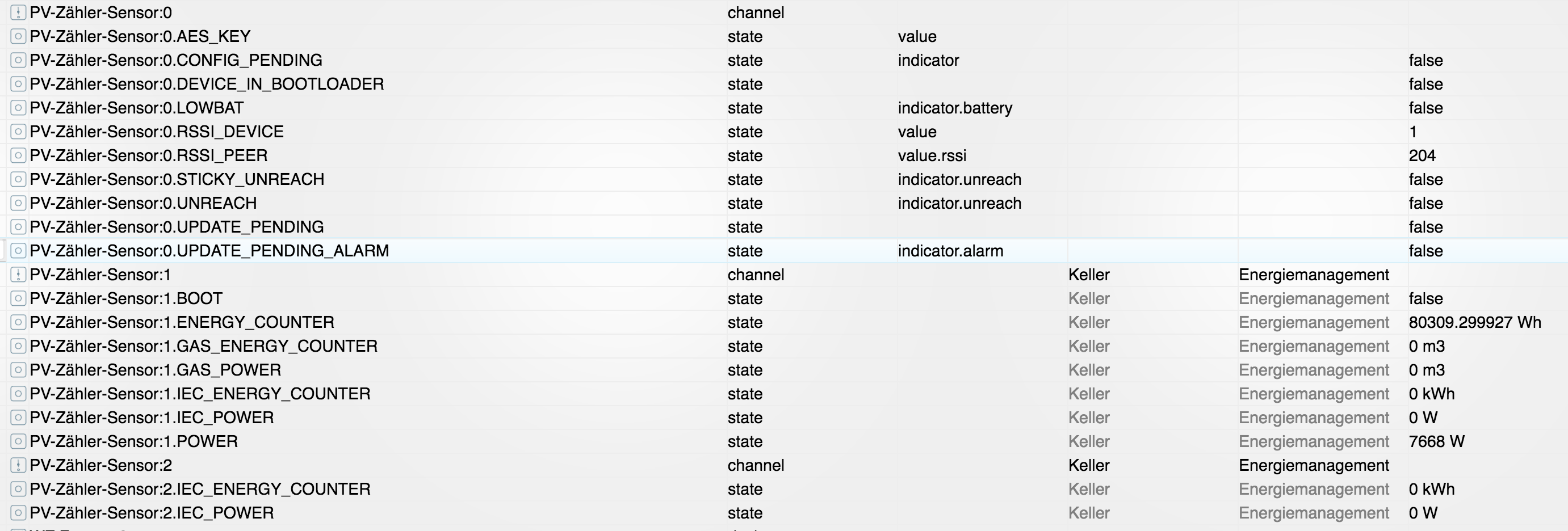

              • eric2905E Offline
                eric2905E Offline
                eric2905
                hast Du die Ansicht im oberen Screenshot mal aktualisiert?
                Normalerweise sind die beiden Untereinträge 0 und 1 als Ordner dargestellt, die mal mittels des Dreiecks aufklappen kann.
                Irgendwas klemmt bei Deiner Darstellung - die Daten selber sind ja da, da Du sie mittels Direkteingabe ja abrufen kannst.
                Welcher Browser? Mal einen anderen probiert?
                Browsercache mal gelöscht?
                Usw.
                Gruß,
                Eric

                  Hier der Screenshot aus ioBroker.
