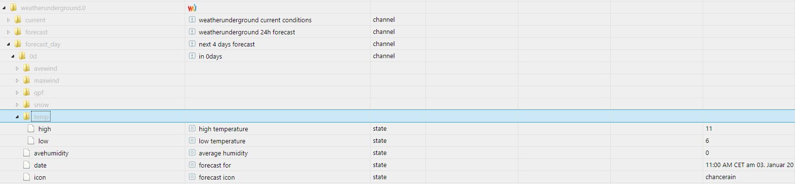

    seit kurzem sehe ich, dass mir Weatherunderground werte aus der Vergangenheit liefert:
    Der Zeitstempel ist: 11:00 AM CET am 03. Januar 2018
    Das Verhalten ist nicht konsistent, gestern z.B. habe ich korrekte Werte erhalten, vorgestern und heute nicht.

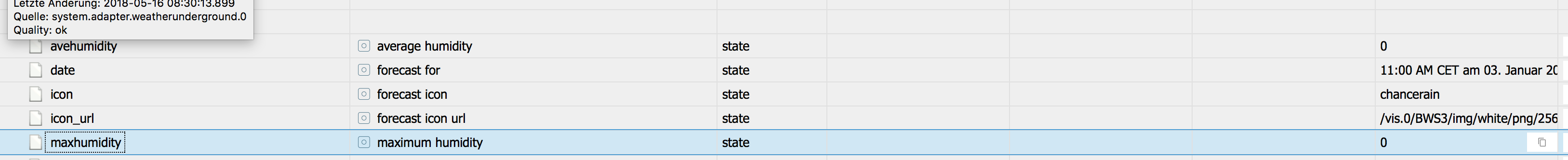

    Während ich den Text hier schreibe, habe ich wieder mal auf die Objekte geschaut und siehe da, alles wurde korrekt ausgelesen:
    Irgendeine Idee, woran das liegen könnte?

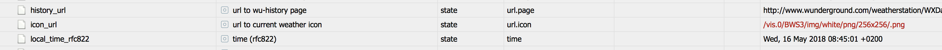

          Zusätzlich habe ich für das aktuelle Wetter keine Bezeichnung und damit auch keinen gültigen Link zu einem Icon:
          Edit: Das scheint "mostlycloudy" zu betreffen. "partycloudy" funktioniert dann wieder ganz normal. Das Problem mit dem falschen Zeitstempel besteht aber weiterhin.
          Edit2: Wenn die Bezeichnung des aktuelles Wetters fehlt, ist ebenfalls der Datenpunkt weatherunderground.0.current.observation_time_rfc822 falsch. Das falsche Datum weiss ich jetzt nicht mehr, jedenfalls ist es jetzt erst wieder korrekt.
          Edit 3: Ich habe gerade die Aktualisierung auf "alle 5 Sekunden" eingestellt. Dies hatte zur Folge, das alle 5 Sekunden zwischen dem falschen und dem richtigen Datum gewechselt wurde. Allerdings nur eine kurze Zeit lang, jetzt aktualisiert er immer mit den richtigen Daten.
