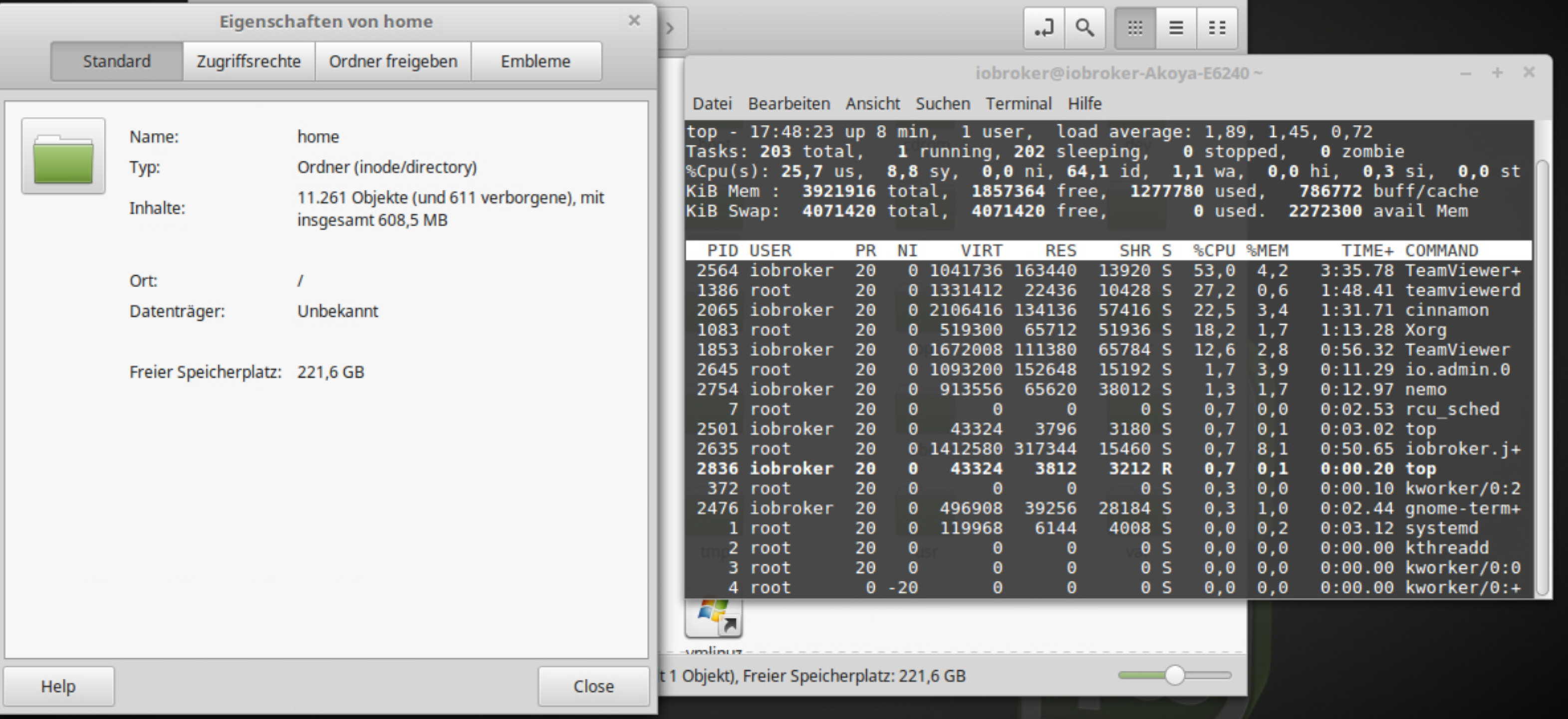

            • wendy2702
              wendy2702 last edited by
              @SmarthomeMF:
              was meinst du mit~~@wendy2702:~~
              Code: Alles auswählentop Bei "F12" tut sich nichts
              Ist das ein Windows oder Linux System?
              top
              ````ist ein Befehl in Linux um die laufenden Prozesse zu monitoren ähnlich dem TaskManager in Windows.
              Was bedeutet bei F12 tut sich nichts?
              • SmarthomeMF
                SmarthomeMF last edited by
                @gst666:
                Teste doch mal was passiert, wenn Du alle Adapter bis auf Admin anhälst. Eventuell muss auch noch der Web-Server laufen.
                Wie sieht es mit dem Speicher aus? `
                Vis läuft einwandfrei!!!
                Ach wenn ich die Skripte einschalte läuft alles perfekt!!
                Nur kann ich an den Skripten nichts mehr ändern oder ergänzen.
                @wendy2702:
                Ist das ein Windows oder Linux System? `
                Ich betreibe den iobroker auf einem Laptop mit genug Speicher und unter Linux Mint
                Es ist eine Medion Akoya …...
                er hat einen Intel Celeon CPU N2910 mit 1,6 GHz, 4 GB RAM....
                Lief bis jetzt eigentlich immer sehr stabile!!
