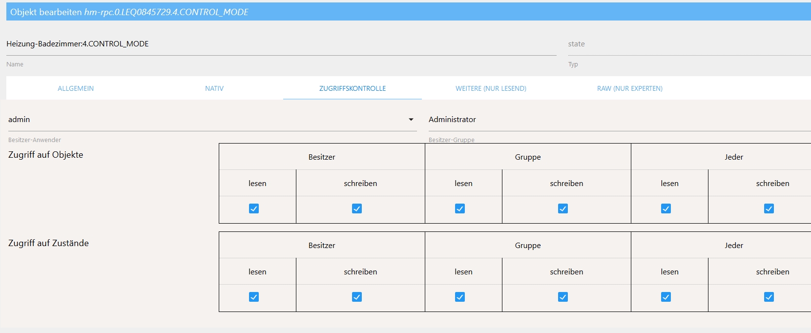

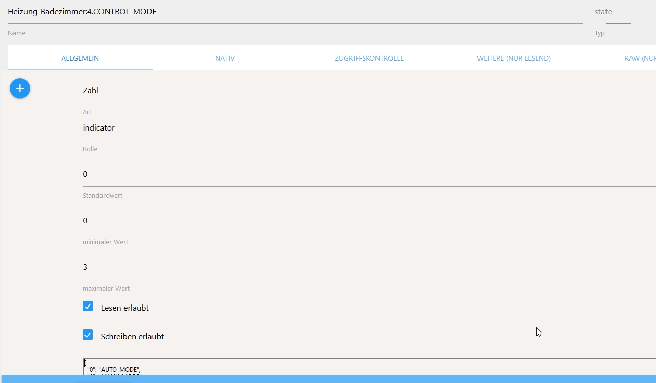

    ich habe ein Problem mit meinem Skript, welches den Modus der Heizung umstellen soll, wenn das Fenster geöffnet wird. Der Debug-Text wird korrekt ausgegeben, die Steuerung der Variable funktioniert aber nicht. Warum :?:

      Um den Manu/Auto-Mode zu ändern musst du für Auto-Mode den Auto-Mode Datenpunkt auf "wahr" setzen für den Manu-Mode muss bei Manu-Mode ein Wert (zur Sollwertabsenkung) eingegeben werden.

        Danke dir, hat funktioniert! :-)
