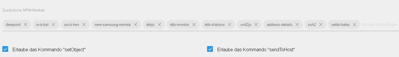

          sag mal, wie trägst du das in der JS Instanz als Zusatz ein? mich läßt er da nix eintragen
          • paul53P Offline
            Klick auf "Modul hinzufügen" und tippen.
            • H Offline
              H Offline
              homecineplexx
              das hab ich versucht…aber da kommt weder eine liste zum auswählen und wenn ich dort was eingebe, kann ichs nicht speichern
              • paul53P Offline
                @homecineplexx:
                da kommt weder eine liste zum auswählen und wenn ich dort was eingebe, kann ichs nicht speichern `
                Eine Auswahlliste gibt es auch nicht - es gibt zu viele Module und immer wieder neue.
                oebb-hafas eingeben und unten auf "SPEICHERN UND SCHLIESSEN".
                • H Offline
                  H Offline
                  homecineplexx
                  ja wenn ich wie gesagt in der zeile etwas eingebe, bleibt speichern, bzw speichern & schließen ausgegraut und daher nicht möglich zum speichern
                  • paul53P Offline
                    Die Eingabe von oebb-hafas hast Du mit Enter abgeschlossen ?
                    • paul53P Offline
                      Welche Admin-Version verwendest Du ? Zur Version 3.4.3 wurde https://forum.iobroker.net/viewtopic.php?f=8&t=14257. Falls es daran liegt, dann mach ein Downgrade zu 3.4.2. Ich verwende Version 3.4.2 in meiner Testumgebung.
                      • H Offline
                        H Offline
                        homecineplexx
                        Muß ich daheim heute gleich schauen
                        • BuZZyB Offline
                          BuZZyB Offline
                          BuZZy
                          @homecineplexx:
                          ja wenn ich wie gesagt in der zeile etwas eingebe, bleibt speichern, bzw speichern & schließen ausgegraut und daher nicht möglich zum speichern `
                          Sobald du auf das ausgegraute speichern & schließen klickst (oder irgendwie anders die Eingabezeile verlässt), wird speichern & schließen aktiviert..
                          @paul53:
                          Welche Admin-Version verwendest Du ? Zur Version 3.4.3 wurde https://forum.iobroker.net/viewtopic.php?f=8&t=14257. Falls es daran liegt, dann mach ein Downgrade zu 3.4.2. Ich verwende Version 3.4.2 in meiner Testumgebung. `
                          Daran liegt es nicht.. Hab es gerade mit 3.4.3 bei mir probiert.. Funktioniert ohne Probleme.. Mann muss halt bloß das Eingabefeld VERLASSEN (durch ein Mausklick außerhalb des Eingabefeldes) oder TAB oder SPACE oder COMMA oder ENTER drücken um den Eintrag zu bestätigen. :D
