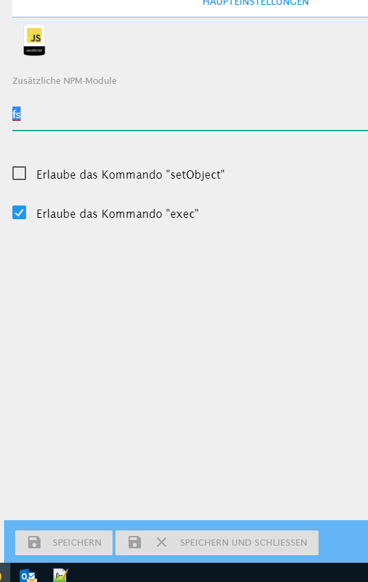

    ich versuche, dass mein Javascript Adapter zusätzliche Module lädt.
    Leider kann zwar etwas eingeben, aber der speicher Button wird dann nicht aktiv.
    Mach ich etwas falsch oder gibt es hier einen Bug ?

      Ich glaube du musst mit Enter oder TAB bestätigen.
      Kern-NodeJS-Module wie "fs" und so weiter musst du dort aber nicht eintragen, das Feld ist für externe Module, die erst noch installiert werden sollen.

        ja hier lag der Fehler.
        Ich muss mit Enter bestätigen, dann kann gespeichert werden.
