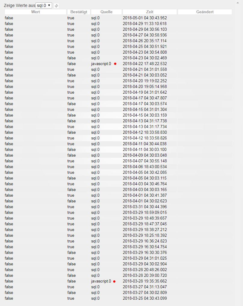

    wie bekomme ich es hin, dass der SQL-Adapter (Version 1.6.9) nur diese Werte speichert, sprich eine durchgeführte manuell Wert-Aktualisierung über VIS: 3116_sql.jpg
    Der DP ist wie folgt eingestellt: 3116_sql_settings.jpg
    Zusatzinfo:
    Versuche mit "nur Änderungen aufzeichnen", brachten keine Verbesserung. Um 4.30 wird alle 2 Tage ein Backup durchgeführt incl. ioBroker-Neustart.
    Vielen Dank und vg
    Falk

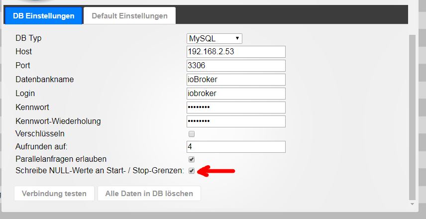

          Mit den Einstellungen sollten ausschließlich die Werte geloggt werden die sich tatsächlich gesetzt werden.

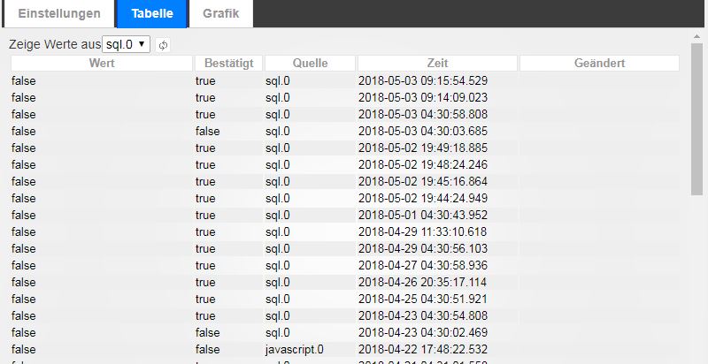

            schittl
            Ich habe den Adapter gerade mal neugestartet und es werden ebenfalls Daten geloggt: 3116_sql2.jpg
            Den Adapter habe ich auf debug gestellt und hier ein Auszug aus dem Log:

              Log ist das richtige. Es wäre aber super eins zu haben wo auch der relevante Datenpunkt mit auftaucht :-)
              Kann es sein das die anderen zeitpunkte wo es diese true/false Logs gabe auch von SQL-Instanz restarts kommen?
                schittl
                Ja zu 99% sind das reine Restarts des Adapters… Anscheinend wird beim Stoppen und beim Starten jeweils der Datenpunkt historisiert...

                  Ja, an sich werden da "NULL"-Werte reingeschrieben. sollten also eigentlich keine true/false kommen. komisch. Du kannst das schreiben der NULL Werte in den aktuellen Versionen in den Adaptereinstellungen ausschalten.
                    schittl
                    Ich habe die Option mal deaktiviert. Mal schauen ob es sich bessert:
                    Was bedeutet eigentlich an "Start- / Stop-Grenzen"? Neustart? Für was ist die Option gut?

                      Die Idee ist das man genau sieht wann es Daten gibt und wann nicht. Viele Graphentools (auch flot) verbinden einfach alle Datenpunkte. Wenn also der Adapter aus ist für Zeit X und danach wieder angeht dann gab es irgendwann den letzten Wert und dann den nächsten Wert als es wieder an ging. die werden verbunden und man "denkt" das sich die Werte so verhalten haben - stimmt aber nicht.
                      Man sieht also das Loch in den Daten nicht.
                      Mit dem Loggen von "NULL" geht der Graph an sich auf NULL/0 und dann von NULL/0 wieder auf den nächsten Wert. Man sieht das also.
                        schittl
                        Ich habe inzwischen mehrmals den Adapter neu gestartet und es werden mit deaktivierter Option auch keine Werte mehr historisiert: 3116_sql3.jpg
                        Ich prüfe mal weiter aber ansonsten scheint die Option die Ursache zu sein.

                            Es sind bis dato nach deaktivierter Option keine zusätzlichen Werte entstanden :D
